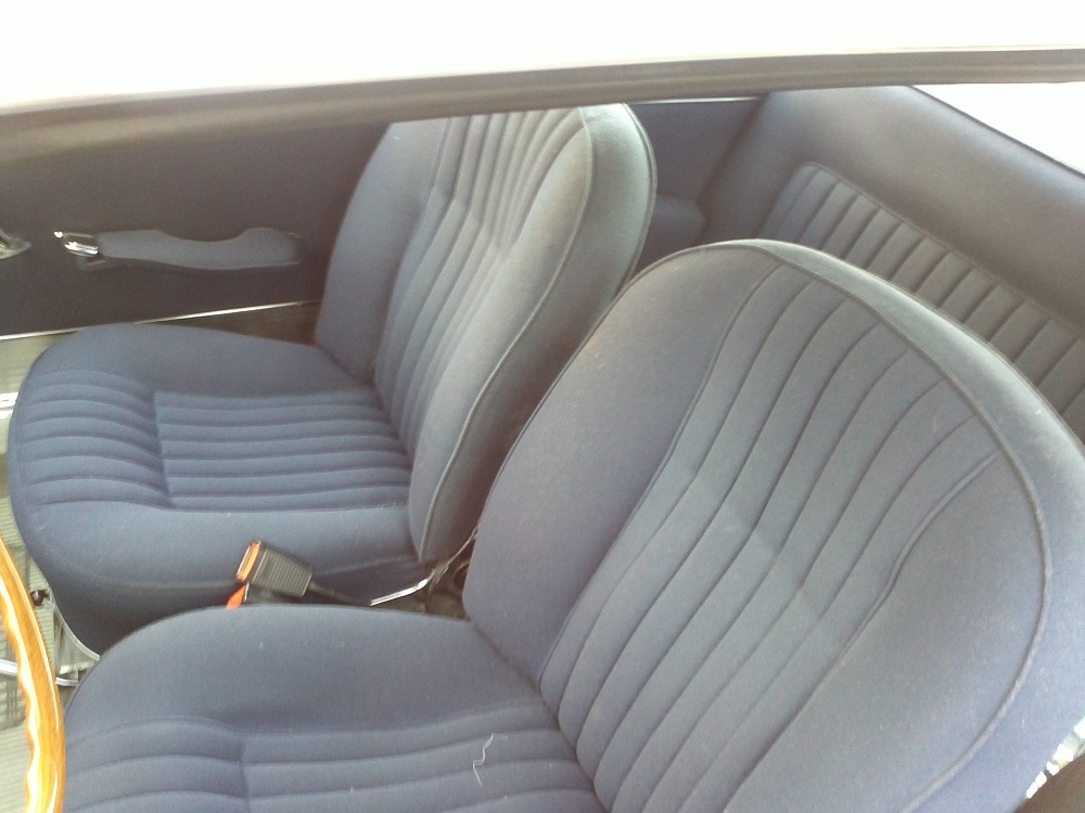

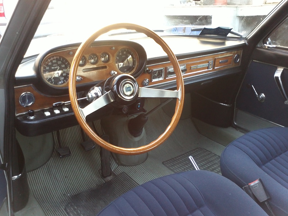

Re: X( INTERNI IN PANNO BLU LANCIA, I PANNELLI ???:S
visto ora , se posso ancora essere utile , vedi foto della mia .
se ne occorressero altre disponibile
- img069aaa.jpg (185.42 KiB) Visto 536 volte
- img068aaa.jpg (227.9 KiB) Visto 534 volte
Grazie Gianni e complimenti è bellissima !
Identica alla mia solo la mia in aggiunta ha la radio....
Vittorio
