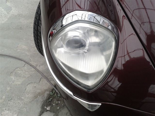

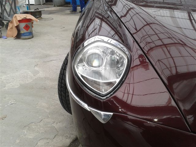

Ieri cambiate scarpe con quelle nuove invernali , oggi ripuliti i fari in mezzora dal carrozziere!!!! Milady ringrazia per le attenzioni!!!

Quali prodotti hai utilizzato per la pulizia dei fari?

Sono andato in carrozzeria, aveva tutto lui, Kit della 3M comunque, 3 tipi di tampone abrasivo , 2 tipi di polish dedicato per policarbonato, panno microfibra , 50 euri e 1/2 ora di lavoro!!!! 6 mesi di garanzia di durata,poi con calma un giorno che lui vernicia un'auto ed ha il forno caldo, mi dà anche il trasparente per un effetto piu duraturo(2-3 anni)
