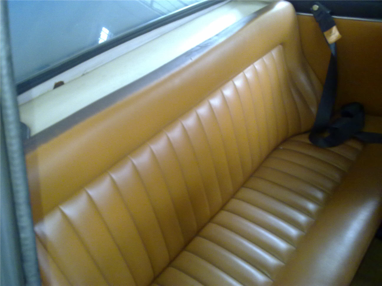

Si montano sugli attacchi originali senza modifiche?
Per curiosità: gli attacchi si trovano in corrispondenza dei due tappini montati sulla paratia dell'abitacolo, quasi all'altezza dello schienale della panca posteriore?

Ciao,
si, devi rimuovere il tappo in plastica, vedi foto allegata. Per quanto riguarda i seggiolini per bimbi, si possono fissare anche con le cinture fisse, basta regolarle opportunamente. Non è così agevole ma ci si riesce.
Giovanni
