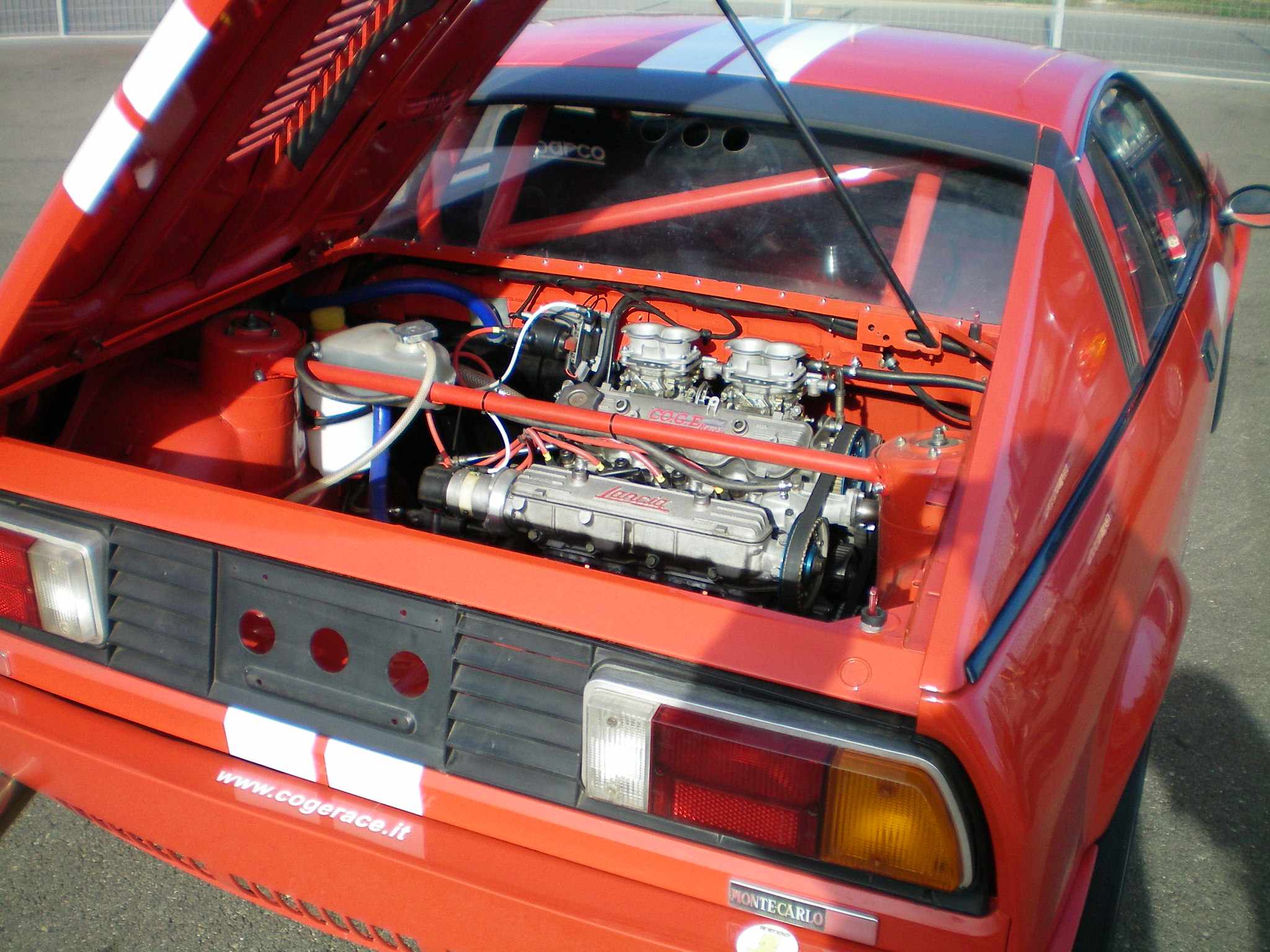

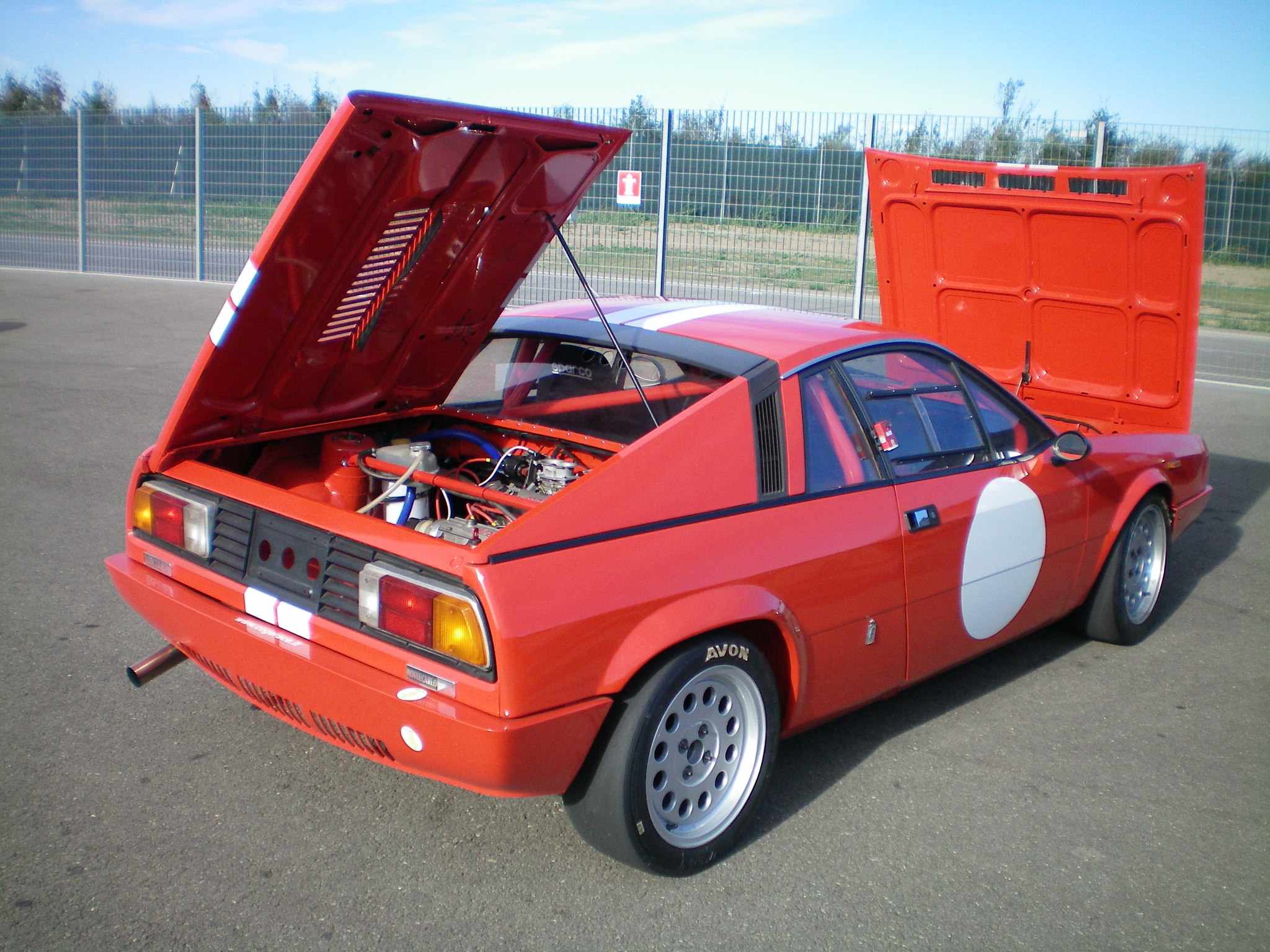

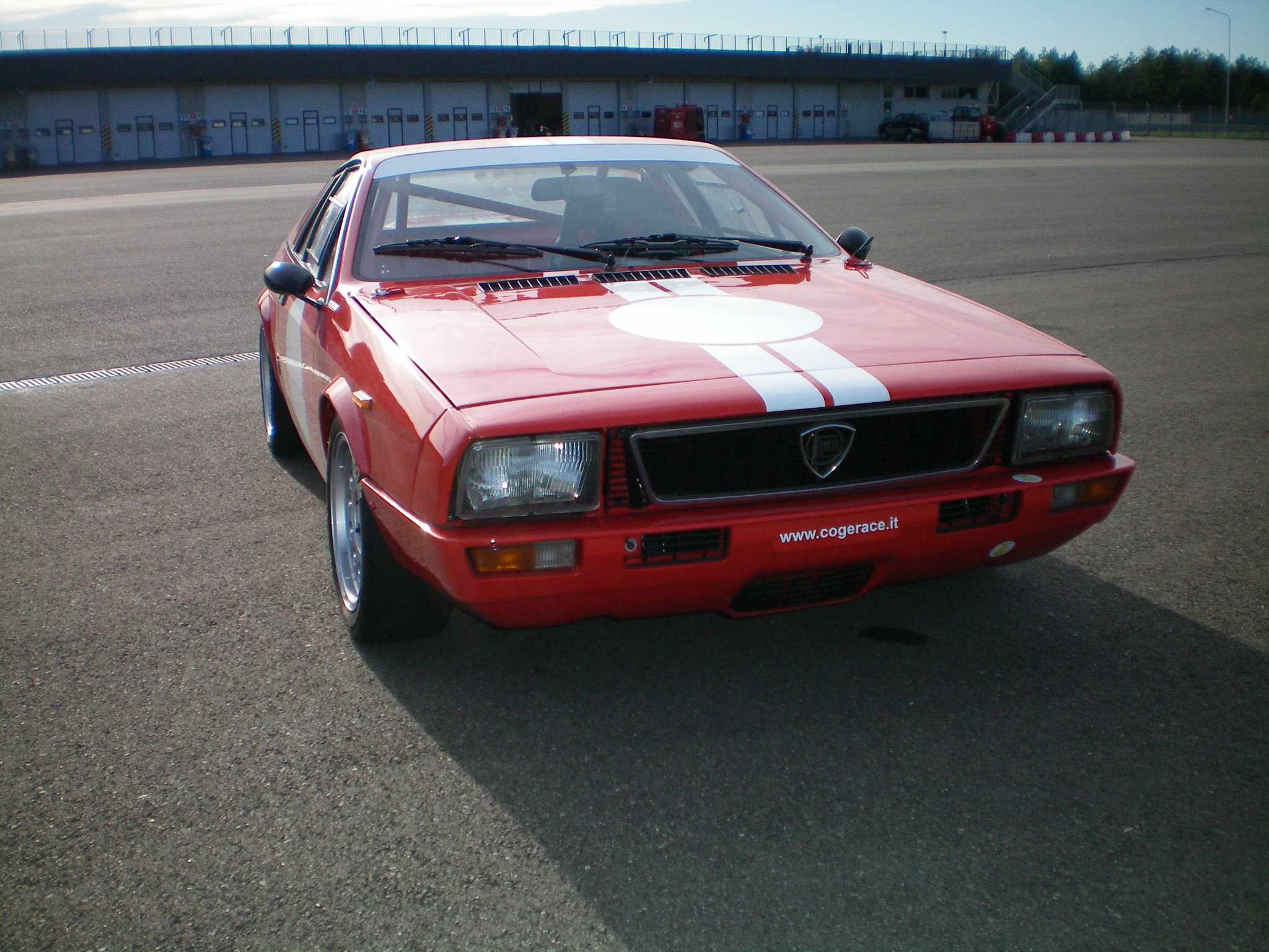

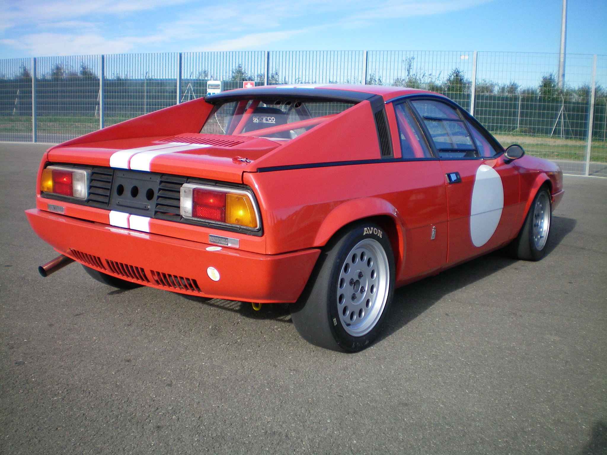

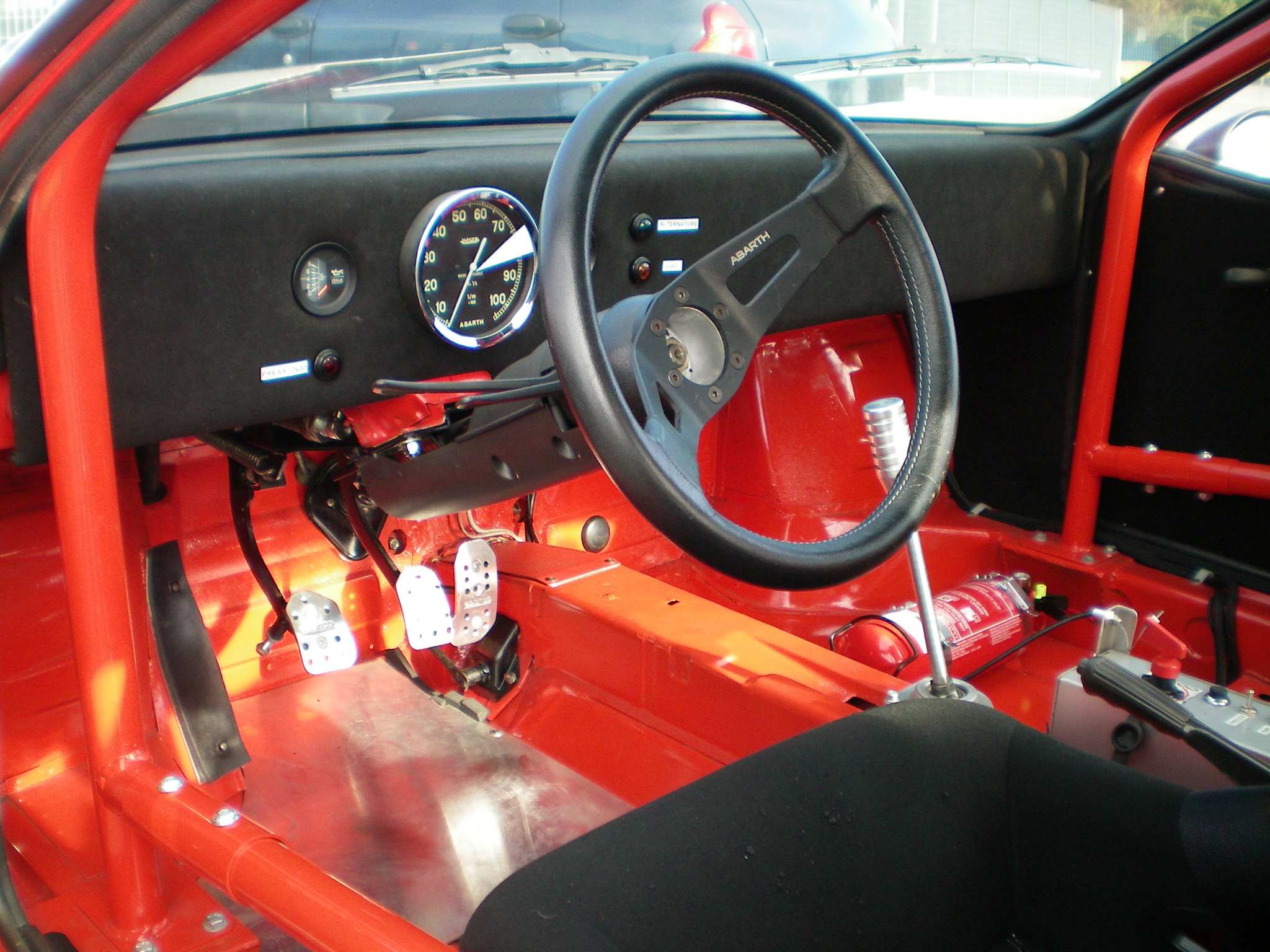

Sono estremamente lieto di presentare a tutti gli amici e appassionati LANCIA la mia piccolina, preparata gr.4, appena battezzata in pista all'autodromo di Modena: si è comportata davvero bene (d'altronde la gestazione è durata TRE ANNI...) e ha denunciato pochi difetti di gioventù. Ho fatto 24 minuti di pista, con il limitatore a 5500 g/min e sono sceso con facilità sul 1'27", quindi sono davvero contento!
Allego qualche foto ricordo, ripromettendomi di comunicarvi in seguito tutti i dati principali della vettura e altre foto più dettagliate, in modo da poter eventualmente fornire quelle delucidazioni sul lavoro svolto a chi me le richiedesse.

Belle foto, complimenti, sarebbe stato ancora più bello visionare un filmino.
Per pura curiosità, quanti cv sei riuscito ad ottenere?
I carburatori mi sembra di capire che si tratta dei 44 dcnf
Ed infine a quanti giri puù arrivare e che velocità massima detiene?

Ciao Ivan, grazie dei complimenti. Quello che abbiamo montato ora è il motore "base" a carburatori di 44mm che fornisce 192 CV a 7200 g/min e può girare fino a 7500; abbiamo già in progetto l'evoluzione a iniezione meccanica Kughelfisher e ghigliottina da 50 mm, scarico in Inconel riprogettato 4 in 1, camme con fasatura e profilo ancora più sofisticati, bielle e viti in acciaio GNM, volano speciale per frizione AP e... altro ancora, che, secondo i miei calcoli, dovrebbe fornire circa 210 CV a 7500 g/min.
Attualmente,con gli slick Avon 190/570 R 15, la velocità max. con la 14/52 è di 218 km/ora, con la 13/58 è di 180 km/ora.
