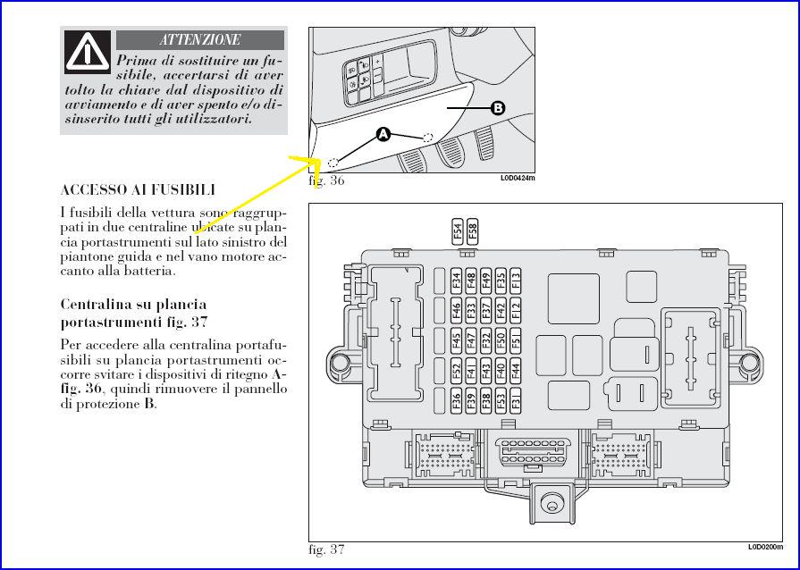

Ho un problema con la mia Musa Ecochic: ogni tanto i led del tasto del gpl si spengono tutti ( oggi mi è capitato più di qualche volta ) e ho trovato una soluzione tanto strana quanto buffa e divertente: basta dare uno o due forti colpi alla scatola fusibili nell'abitacolo ( guardate l'allegato ) per far riaccendere tutto, anche se dopo poco si rispegne tutto.
Cosa potrebbe essere ?
Grazie a tutti in anticipo.

E' molto probabile che trattasi di un contatto incerto nel punto in cui sono andati a prelevare il positivo + 12 VOLT, necessari per alimentare la centralina dell'impianto del gas

Concordo con Silvio,verifica bene tutte le connessioni certamente e' un falso contatto,basta un pin allargato.
