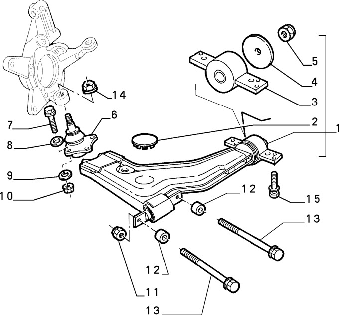

Ik wil graag de draagarmen voor vervangen. Ik vrees alleen voor de kleine boutjes waarmee de draagarm aan een kant wordt geborgd.
Hoe krijg ik die los zonder dat ze breken!?

welke bouten bedoel je precies ? :
alle afgebeelde bouten zijn nog gewoon verkrijgbaar via dealer of Tuynder en kosten hooguit een paar euro
@dennis :
bouten van de voorwielophanging hebben een extra grote sterkteklasse, meestal 10.9 oid, dat betekent dat ze veel harder zijn dan de gemiddelde bout van dezelfde dikte
... je kunt die dus niet zomaar vervangen door bouten die toevallig passen, als je die zou proberen met het voorgeschreven koppel vast te draaien zullen ze breken ...
omdat ze zo hard zijn blijven ze meestal wel heel, maar je zou natuurlijk alvast een nieuw setje kunnen bestellen ...

Het gaat om de 2 kleine bouten die het subframe in gaan. Bij de vorige sloper braken 2 van de 4 af. Dat heet dus uitboren..
De grote bouten (draag) maak ik mij niet zo een zorgen om.
Groet Ralph
