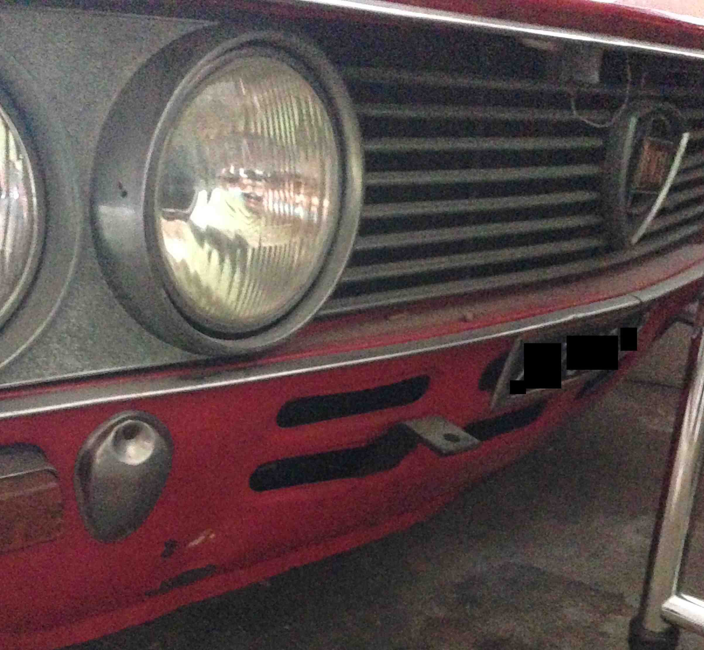

Intanto ecco un dettaglio del frontale

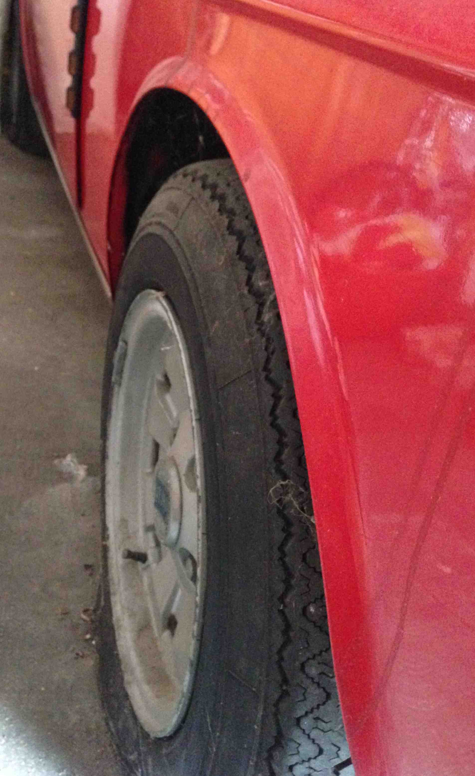

Simone l'indicatore di direzione in foto non sembra l'originale fulvia, sarei curioso di sapere le misure dei Cromodora.

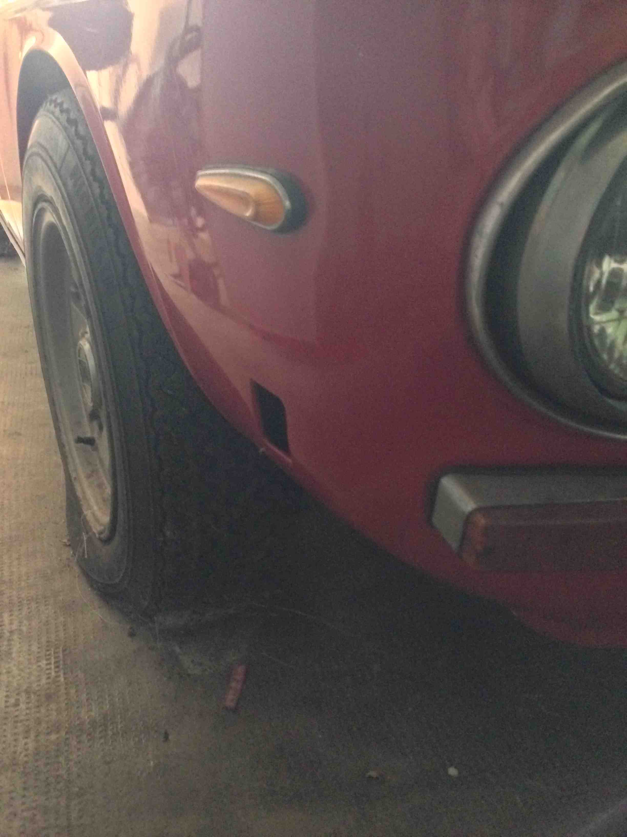

A me,salvo riflessi della fotografia, la macchina sembra senza alcun codolino,neppure stretto..Quanto alle trasformazioni,escludo che siano state fatte sia come optional, che dalla concessionaria al momento della consegna, anche per ragioni di garanzia sulla macchina nuova. Nel 71, infatti le sole HF non avevano i paraurti,mentre le montecarlo e safari nascevano dopo il 71.
