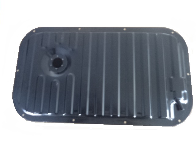

avrei intenzione di sostituire il serbatoio benzina ....
il produttore che ho interpellato mi dice che è della hf...e siccome non è un ricambista non sà se è compatibile con la mia Fulvia 1,3 s 2 serie 1971....mi date delle dritte???GRAZIE.
IN ALLEGATO C è LA FOTO CHE MI HA MANDATO

Non esiste un serbatoio specifico per le HF. I serbatoi sono uguali per tutte le coupè.Hanno tutti la medesima capienza di 38 litri,per cui hanno gli stessi ingombri
Il problema può nascere per il tubicino di rientro di carburante in eccesso, dalla pompa AC.. Questo è un sistema usato nella seconda serie e francamente non so se il recupero finiscanel serbatoio o nel tubo di riempimento. Dovresti controllare nella tua o aspettare il parere di un esperto di seconda serie, prima di fare un acquisto magari errato.

Luciano.......il tuo commento e' sempre prezioso per me.......speriamo di trovare un esperto nel forum...il vecchio serbatoio e' ancora montato ,in attesa ddl nuovo.....
Re: serbatoi
Dovresti comtrollare, nel tuo, se c'è il tubicino del recupero. Se entra nel serbatoio, dovrebbe farlo per forza nella sua parte superiore. Dovresti togliere il tappetino e verificare.
