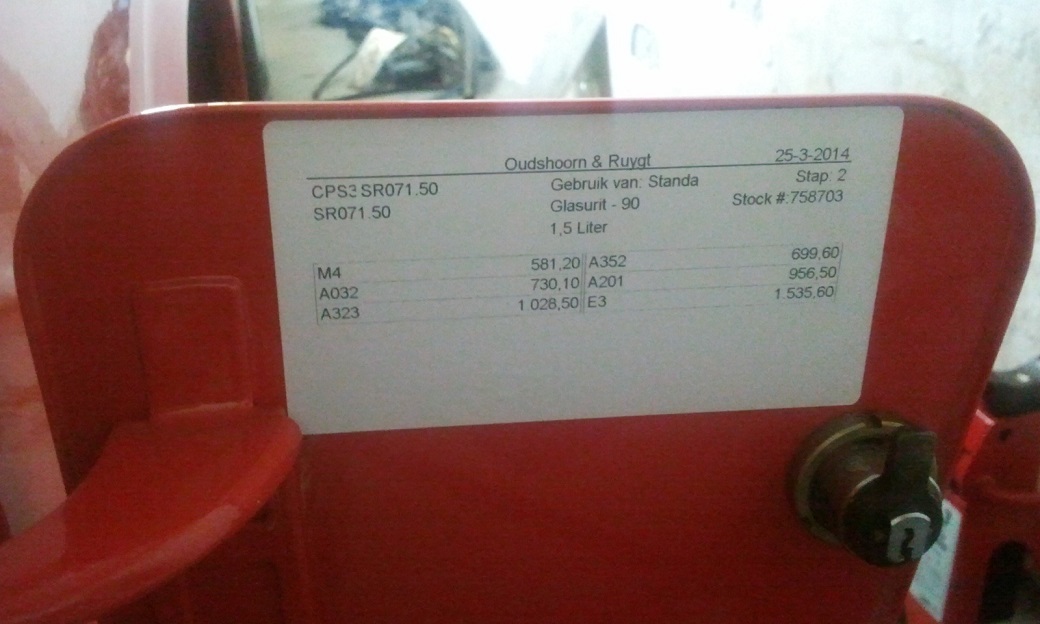

Aangezien het nog niet eenvoudig was om de correcte originele kleur te achterhalen met behulp van de bestaande kleurcoderingen is het misschien een idee om hier wat hedendaagse coderingen of formules te plaatsen van de bestaande kleuren...?
Het was voor mij nogal een zoektochtje om de originele Rosso Corsa 123-851F te achterhalen en om te zetten naar een hedendaagse bruikbare formule. Na hem gevonden te hebben de formule maar gelijk uitgeprint en aan het benzineklepje geplakt voor het geval er ooit iets weer in de kleur gespoten dient te worden.
Zijn er meer mensen die hun fulvia over hebben laten spuiten en de kleurcode of formule nog hebben zou het wellicht voor volgende generaties handig maken om die dan hier te delen.

- fulvia rosso corsa 123-851f.jpg (229.63 KiB) Viewed 208 times
- fulvia rosso corsa 123-851f glasurit.jpg (149.57 KiB) Viewed 208 times
