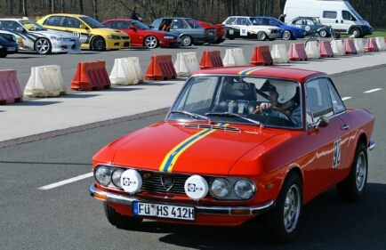

Ich habe Schroth 3-Punkt nachgerüstet. Beckengurt statisch, Schultergurte mit Spannrolle variabel. Evtl. eine Option. Funktioniert gut im Strassenverkehr.
Kommt auf die Armlänge und Sitze an, aber mit Vierpunkt statisch könnte ich nich in den 4. Gang schalten
Gruß,
Kilian
Gruß,
Kilian
