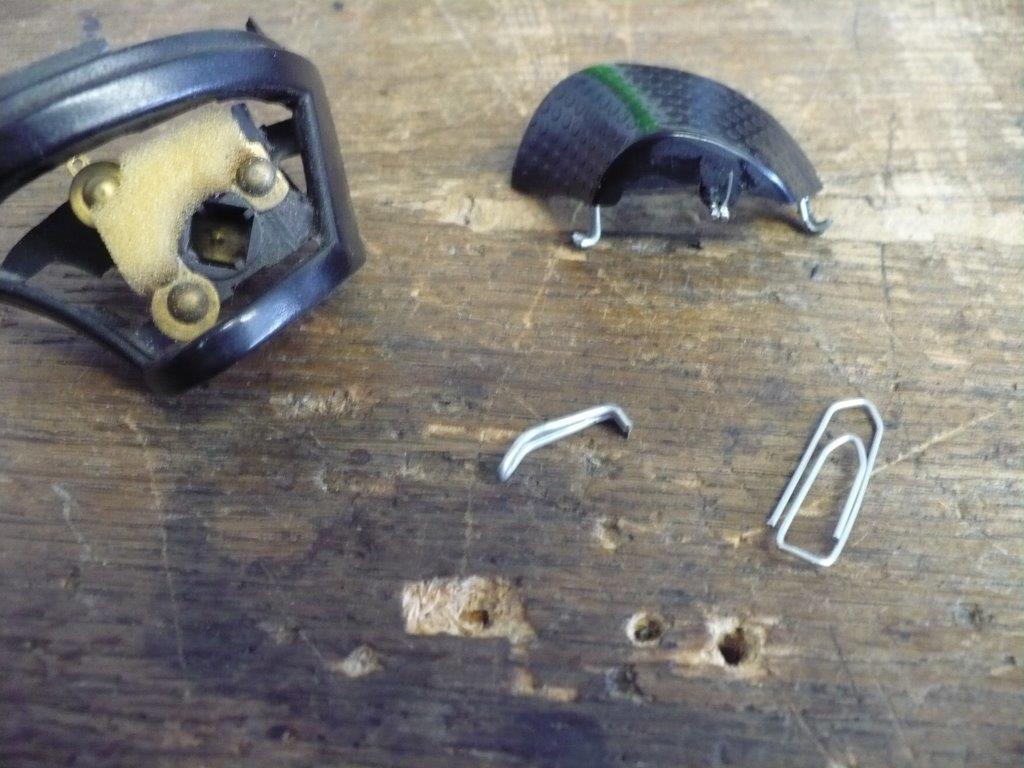

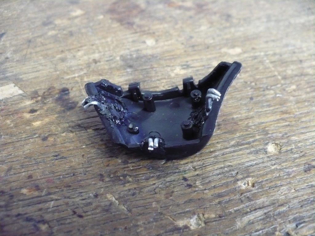

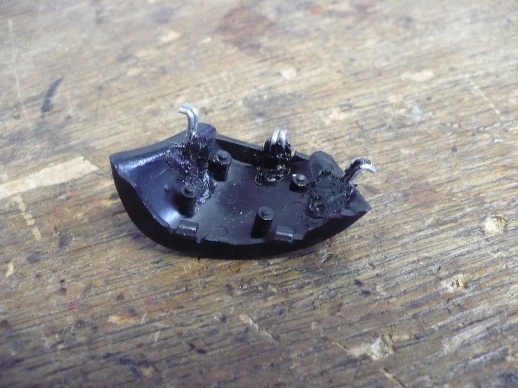

ich weiß ja nicht, ob ich der einzige bin, der das Problem hat, aber bei fast allen meinen 3.-Serie-Airbag-Lenkrädern sind die Hupenknöpfe kaputt. Hier ein paar Fotos meiner Reparatur-Methode: Ich habe Heftklammern entsprechend gebogen und mit einem Lötkolben gaaaaanz vorsichtig ins Plastik eingeschmolzen, funktioniert bestens.
Hupenknöpfe
Hupenknöpfe
- p1030113.jpg (108.55 KiB) Viewed 370 times
- p1030108.jpg (110.88 KiB) Viewed 370 times
- p1030109.jpg (114.07 KiB) Viewed 370 times

das heißt, Deine Hupe geht gar nicht? Das ist dann was anderes, denn bei den Knöpfen der 3. Serie sind nur die Nasen brüchig. Funktionieren tun sie trotzdem, sie fallen nur ab, bzw. springen Dich an:D.
Deswegen wirst Du wohl doch ein Kabelproblem haben. Kann ich Dir aber bei helfen, wenn Du möchtest.
