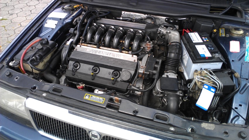

hallo
von meinem thesis bin ich ja gewöhnt, spätetstens nach einem monat, den wagen zu bewegen.
ab da wirds langsam kritisch mit der batterie.
leider hat mein thema anscheinend die gleiche eigenheit. kurz vor der tiefentladung, habe ich dem blauen
mit meinem punto starthilfe geben müssen.
ist das stand der technik, oder ist ein stromdieb am werk ?
schönes wochenende wünscht
- imag2493 (small).jpg (178.88 KiB) Viewed 643 times
