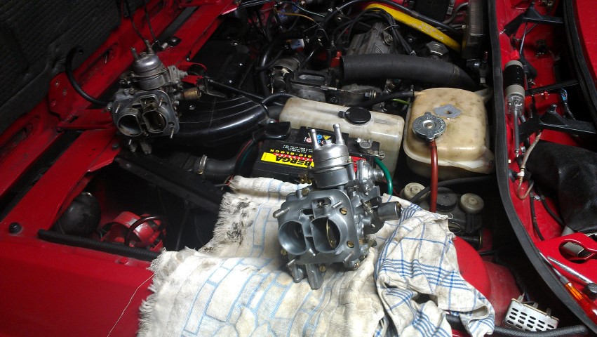

hallo
leider ist das ein typisches lancia problem. materialermüdung ! man hat schon in den 80iger jahren am falschen platz gespart.
siehe foto. beim beta triffts gleich kühlerausgleichsbehälter und waschwasserbehälter.
servus vom
servus vom
