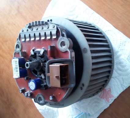

Re: Klimaanlage
bei mir war den Lüfter kaputt.

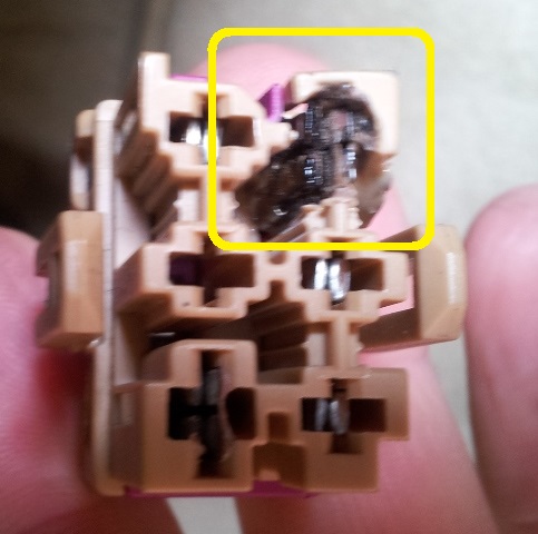

Re: Klimaanlage
Stecker mal überprüfen ! So sah es bei mir aus.
