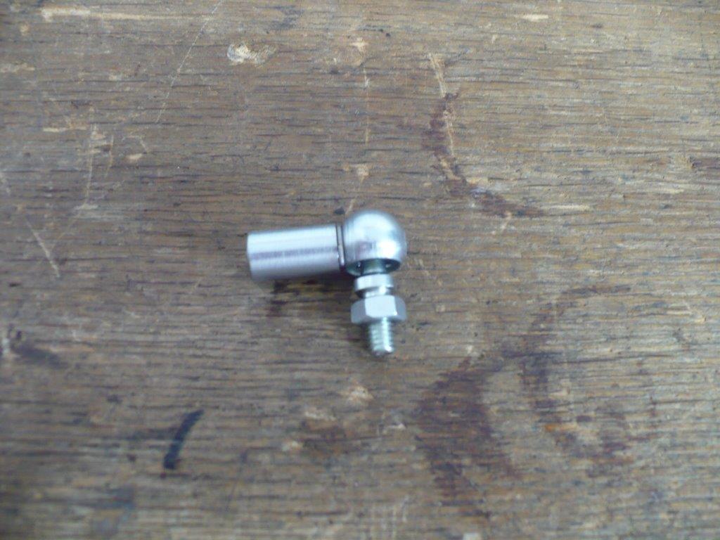

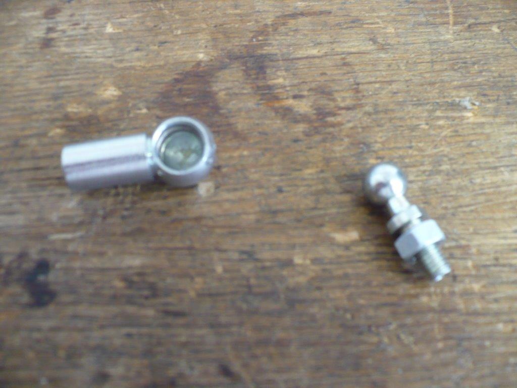

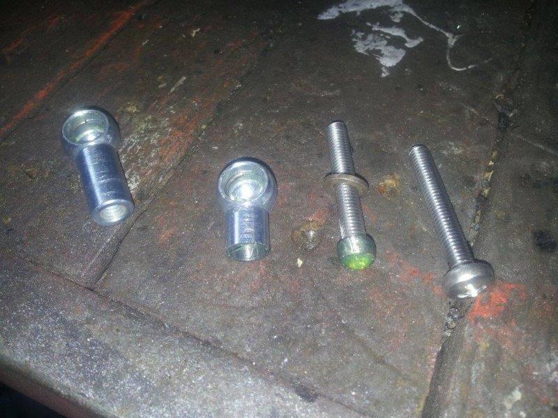

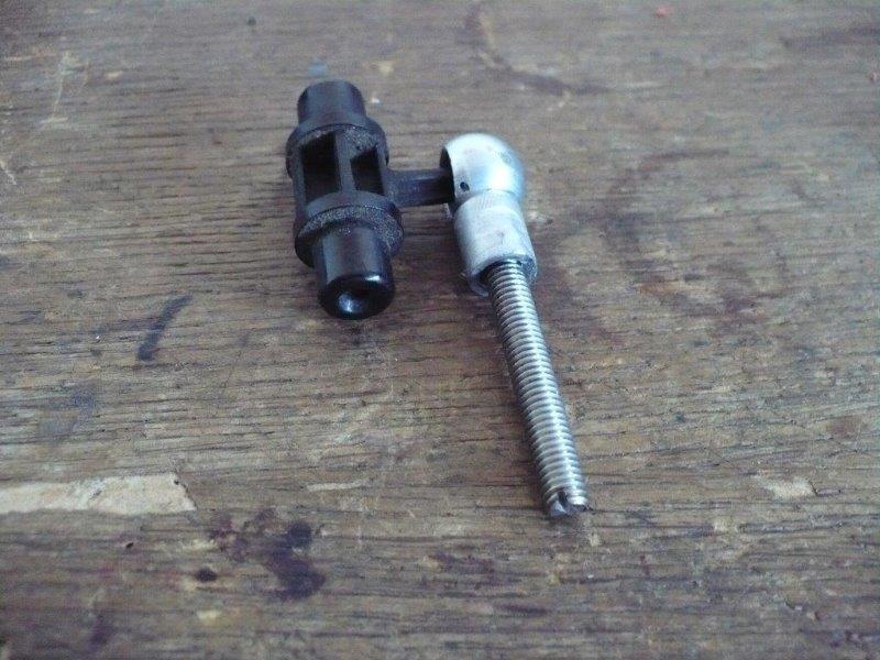

dieses weiße Verbindungsplastikteil zwischen Höhenverstellung und Schraube am Scheinwerfer war ja schon öfter ein Thema hier. Ich habe mir nun Gedanken gemacht und einen Ersatz aus Metall gebaut. Hier ein paar Bilder:
-das Ausgangsmaterial, ein Kugelgelenk M6 mit 10mm Kugel
-zerlegt
-Kugelgelenk gewindeseitig gekürzt und etwa 5mm tief auf 8 mm aufgebohrt, Niro-Schraube M6 x 40 Kopf kleiner geschliffen (etwa 7,5 mm) und unten geschlitzt
-Schraubenkopf gefettet in das Loch am Kugelgelenk gesteckt, Unterlegscheibe drüber und vorsichtig festgepunktet, Aluspray drüber
-Ergebnis ist ein fest sitzendes Kugelgelenk, trotzdem beweglich und darin ein drehbares Gewinde, das (jetzt nicht mehr rostend) nicht das Plastikteil am Scheinwerfer sprengt.
Kam ich drauf, als ich meine Höhenverstellung repariert habe (aus drei kaputten eine heile gemacht) und dann alles ordentlich haben wollte.
Volker
Volker

Re: Scheinwerferhöhenverstellungsnubsi kaputt-meine Lösung
Auf den ersten Blick gefällt mir das gut! (tu)
Woher stammt das Kugelgelenk, wenn man fragen darf?
Gruss
Rolf
Gruss
Rolf
Hallo Rolf,
ganz normales, handelsübliches Kugelgelenk, z.B. hier:
http://www.ebay.de/itm/320631038094?ssP ... 1439.l2649
Volker
Volker

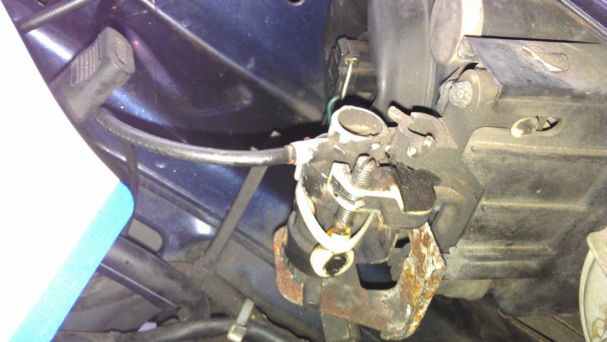

hallo volker
da hätte ich auch interesse dran. hab mir heute das teil angeschaut. da ist bei mir schon heftig gebastelt worden.
der tüv hats aber abgenommen.
gruss vom neu thema fahrer

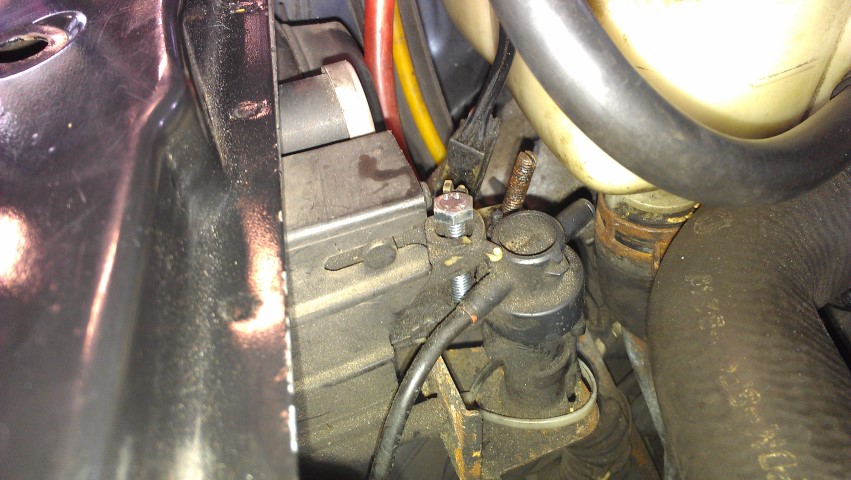

hallo
am ende der überführung musste ich doch noch mit licht fahren. schon war die bescherung da.
der rechte scheinwerfer strahlte auf den boden.
heute in der werkstatt haben wir eine notlösung verwendet bis mal zeit da ist und ev die lösung vom
volker225 zum einbau kommt.
mal eine ganz simple frage--- ist das blinkergeräusch wirklich so leise oder liegt bei mir ein fehler vor.
schönes wochenende wünscht
just mikele
ps. 3 auf einen schlag, 3.0 ls aut, 3.0 ls schalter, 8.32 ,
just mikele
