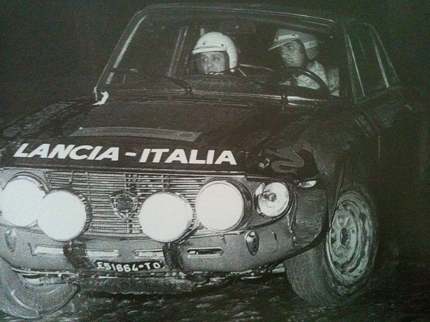

Io invece l'avevo notato e mi piacerebbe trovare qualcuno che l'abbia fotografato meglio... ma ad oggi non ho trovato nessuno... neanche il buon Luigi è riuscito ad accontentarmi.
In allegato un'altra foto, ma con una botta che ha risparmiato l'adesivo.
#2 toe51664 munari- mannucci 02c - copia - copia.jpg (130.89 KiB) Visto 766 volte
