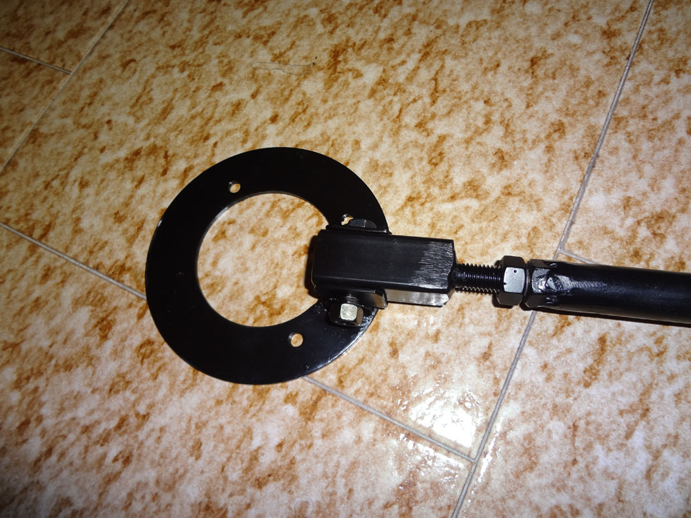

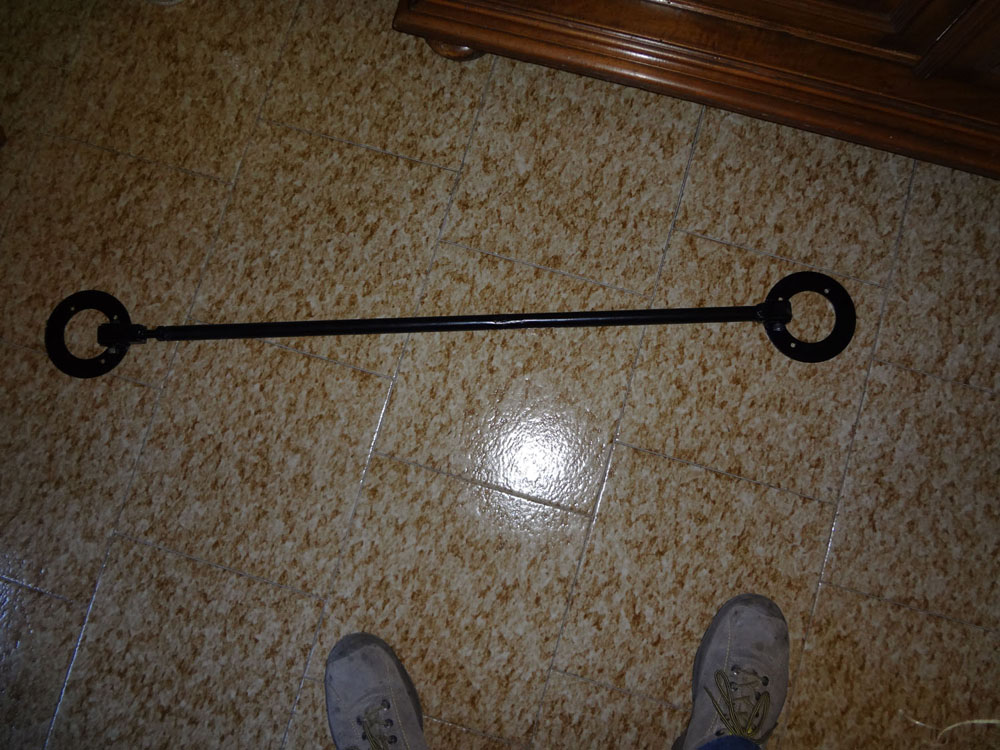

barra duomi x lancia beta montecarlo che ne pensate?

Fa sempre comodo, ma ricordati di toglierla quando fai la revisione ....
