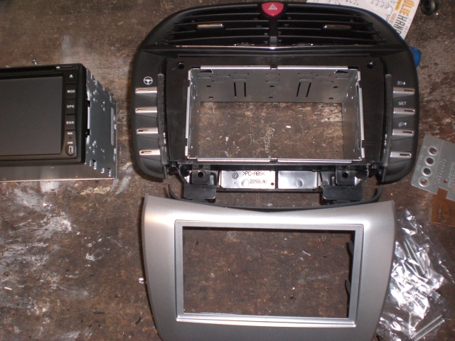

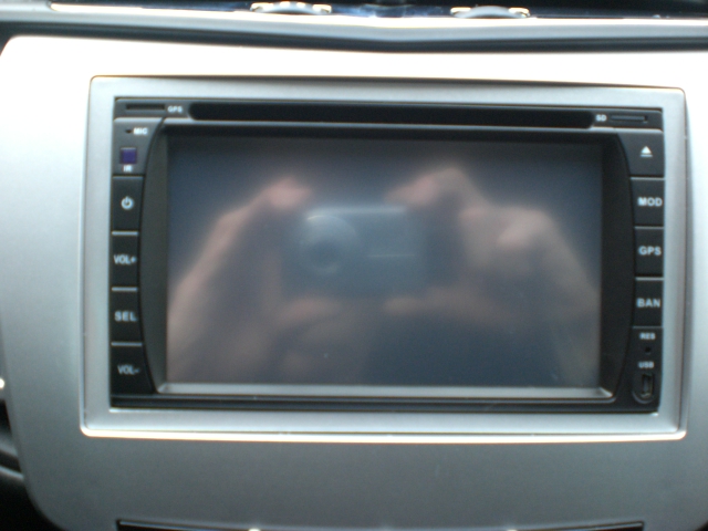

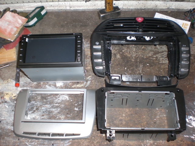

Natuurlijk gaat dat, op E bay staan meerdere originele Instandnav. systemen te koop omdat ze door een Chinees 2DIN apparaat met veel comfortabelere specificaties vervangen zijn.
In Nederland worden 2DIN systemen met specifiek Delta inbouwpaneel aangeboden, maar het is veel voordeliger om er zelf een uit China te bestellen.
Ik heb voor 129 euro uit China een 2DIN radio/navigatie/DVD/CD/SD/USB/bluetooth systeem besteld, en uit Duitsland voor 40 euro een inbouw paneel.
Eea betrekkelijk eenvoudig ingebouwd (mijn Delta had de standaard radio), alles ziet er mooi en professioneel uit en werkt fantastisch met de erbij geleverde Europa 2014 GPS en een gigantische hoeveelheid muziekopslag via SD kaart mogelijk.
Voor kleurcodes en functies van de aanwezige stekker kun je in de E-learn workshopmanual van Fiat bravo 2007- terecht, alles is hetzelfde als in de Delta.
Op 1e foto onder de onderdelen die bij het inbouwpaneel geleverd worden, en rechtsboven het aan de onder/binnenrand iets aangepaste paneel dat in de Delta zit.

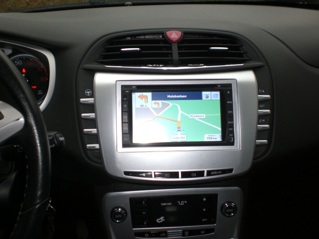

Op foto 4 is eea klaar voor montage...
groeten, frans.
