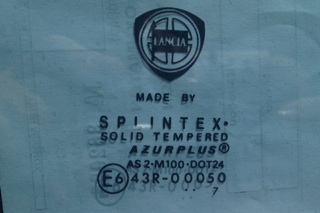

per avere un riscontro sulla data di produzione effettiva dai un occhiata alle serigrafie dei vetri, in quella, nell'ultima riga, zona trovi una casa del genere (...08). i puntini sono i mesi dell'anno e la cifra numerica è l'anno.
ovviamente quella è la data di produzione del vetro, ma ti rendi conto di quanto la vettura è stata assemblata dalla casa madre.
attento solo che le date siano tutte coerenti, la macchina potrebbe avere subito delle sostituzione dei vetri, quindi prendi per buona la data più ricorrente su tutti i vetri in caso di diseguaglianze.
questa non è una prova, ma sicuro un bel indizio

I vetri gli ho controlati. Tutti, come da foto allegata, nell'ultima rigga portano (....7).
Soltanto la portiera dietro il lato guida porta (...6) mentre la portiera dietro lato passeggero porta (...6) solo bel triangolo, mentre il vetro grande della portiera porta come gli altri (...7)
