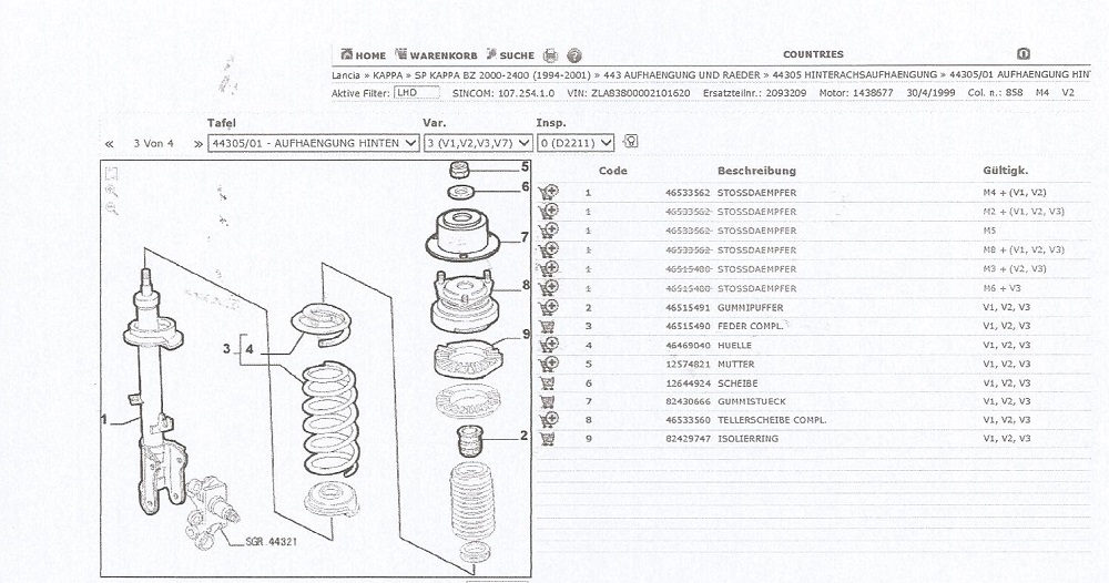

Im Anhang findest du die Ersatzteilnummer war Anfang des Jahres noch lieferbar,falls es schlecht lesbar ist kann ich es dir nochmsl sas Pdf an deine Email Adresse schicken
Gruß Dieter
Gruß Dieter

Das Teil von rex autoteile passt nicht ist für die Serie 1 Teilenummer für Serie 2 lautet 46533560 und nicht 46457792 laut EPER und Fahrgestellnummer.

Ich frag morgen nach ob das Tei immer noch verfügbar ist und was es kostet laut Eper von Januar 2014 Rabattklasse 5 ca 19 euro mal sehen was der freundliche dafür haben will.

Dass das hintere Federbeinstützlager für den 2. Serie Kappa nicht mehr lieferbar ist, ist doch schon länger bekannt.
http://www.viva-lancia.com/lancia_fora/ ... sg-1217709
Außerdem ist die Nummer für das S2 Federbeinstützlager tatsächlich 46457792.
