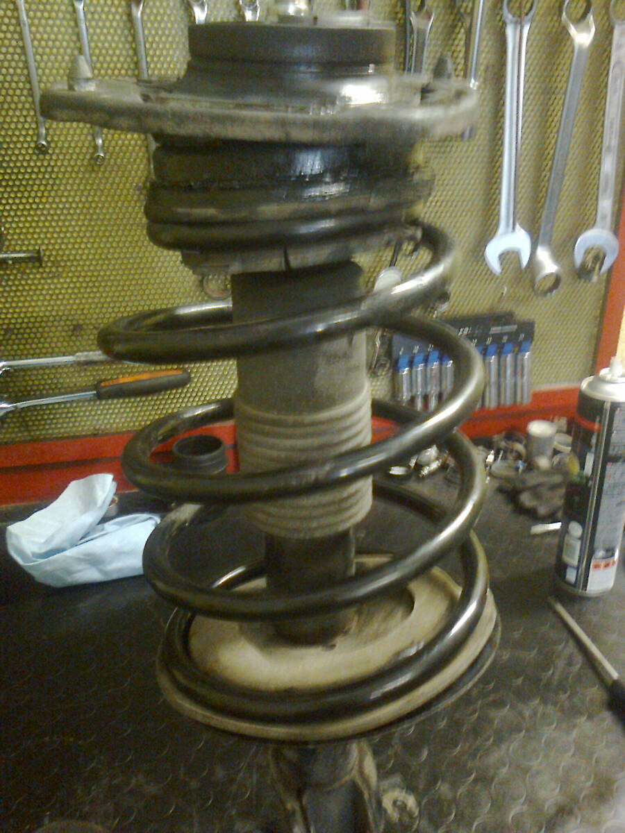

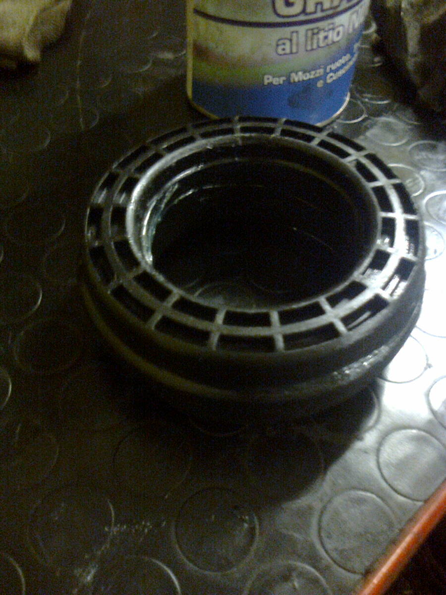

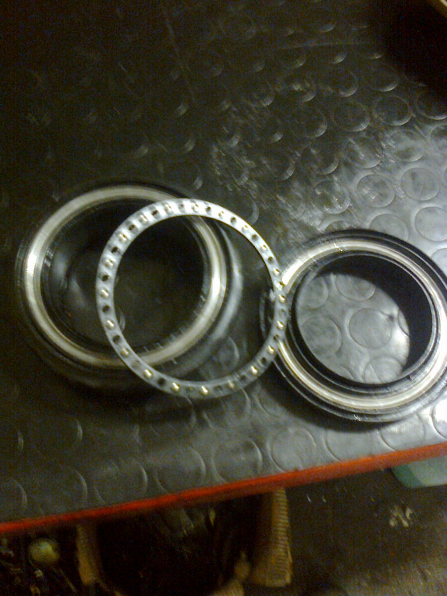

Concordo con Italo,il rumore proviene certamente dalle ralle (o cuscinetti volventi)che sono situati tra il tampone ed il mollone come vedi in foto,costano pochissimo sui 15 euro cadauna.
