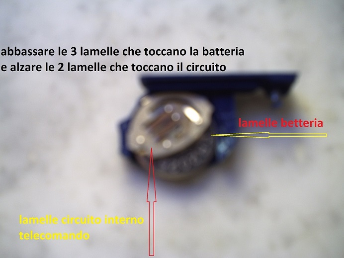

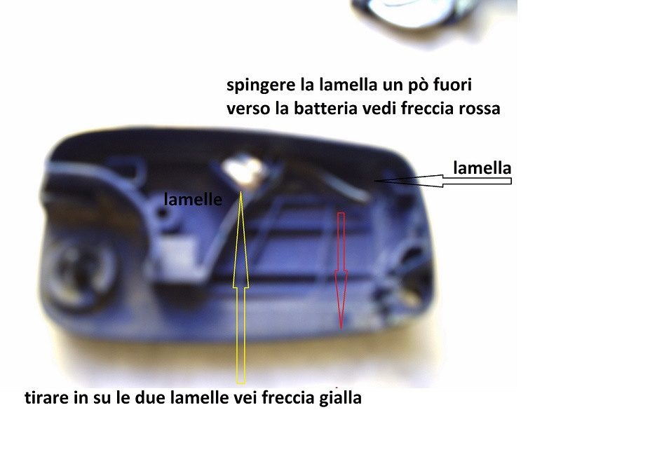

ciao, la chiave e a scudo oppure a baionetta....
incomincia a mettere una pila nuova in molti casi che e successo a me
la maggior parte delle volte era la pila che si stava scaricando e anche se lampeggiava
non faceva in tempo a mandargli il segnale anche da vicino ....
se hai la chiave cosi vedi allegato prova a fare come scritto sempre mettendo una batteria cr2032 nuova.....
- pict0389.jpg (43.72 KiB) Visto 287 volte
- pict0387.jpg (82.8 KiB) Visto 287 volte
- pict0388.jpg (75.99 KiB) Visto 287 volte
