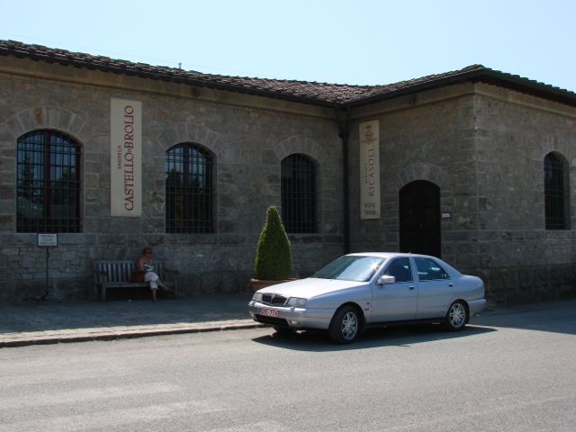

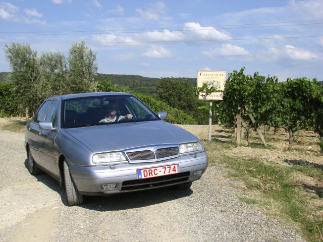

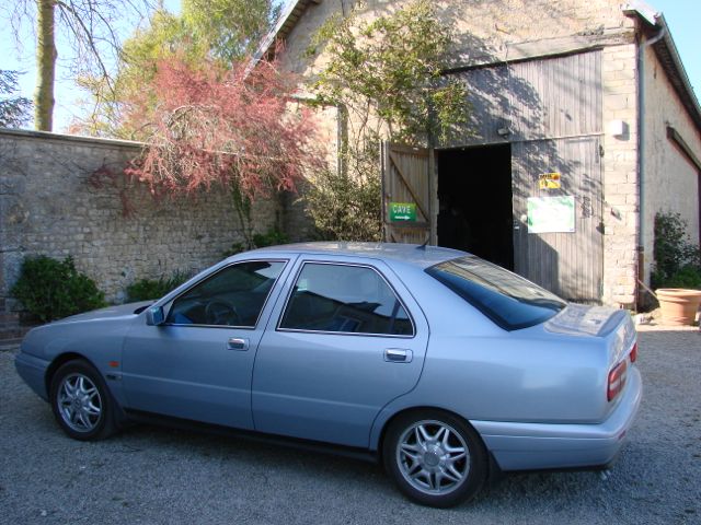

Dat de kappa een dorstige dame is, weet ik van haar reizen naar Toscane (Chianti, Montalcino) en Epernay (Champagne). In Normandie dacht ik even dat ze ging aansluiten bij een AA-groep, maar even later stond ze aan een cave om wat Calvados in te slaan.

Mooie foto"s. De velgen staan prachtig

Wel een keertje nieuwe achterveren plaatsen....

bij gerrit werken goed progresieve veren blijf altijd in de rijstand zak niet meer in(tu)

Ik kreeg bij de jaarlijkse schouwing de opmerking van een lekkende achterdemper. Aangezien ik op verlof vertrek naar Italië heb ik geen risico genomen en in mijn Lancia garage de beide achterste elektronische schokbrekers laten vervangen. Gelijktijdig wilde ik ook de achterste veren vervangen aangezien de Kappa inderdaad doorhangt. De dempers waren enkel nog te krijgen in Italië, maar de veren die bij deze dempers horen zijn nergens meer te krijgen. Bij montage van de dempers bleek echter dat de rubberen stootblokken boven de dempers volledig verstorven waren. Na vervanging van deze rubbers hangt de Kappa achteraan niet meer door.
Al bij al een kostelijke ingreep (€617 per demper BTW en werk niet inbegrepen), maar hopelijk nog een paar jaar genot van deze heerlijke wagen.
