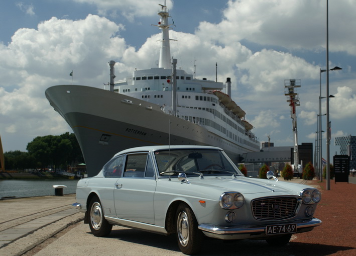

Gute Tag alle zusammen. Ich bin neu im Forum und so zu allen ein herzliches Grüezi!
Es gäbe einiges zu sagen zu dem schönen Auto, dass ich vor drei Jahren gekauft habe und sanft restaurierte.
Doch heute habe ich eine konkrete Frage. Der 1,8Liter Boxer Einspritzer braucht neues Öel. Laut Lancia solle ein ESSO W10 - 30 sein.
Wenn ich mir die Öle anschaue, habe ich den Eindruck, das diese für Dieselmotoren, Motorräder und ähnliches geeignet sind. Was verwendet denn ihr für ein Öl für die Motoren der Lancia`s aus den 60er Jahren?
Vielen Dank für eure Info.
Viele Grüsse
Michel

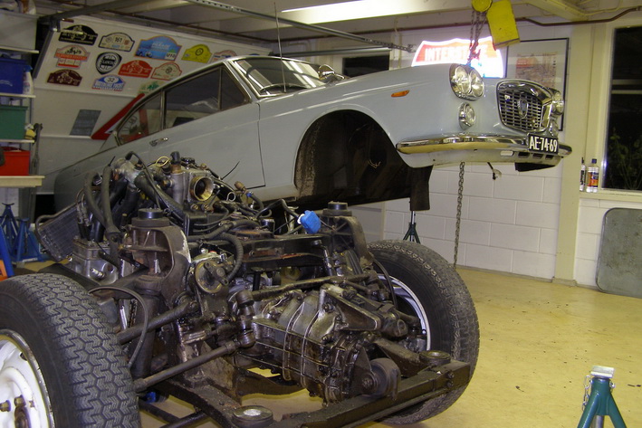

Ich fahre eine Flavia Coupe 1800 Iniezione aus 1967 (erste zulassung, Italien Nov 1966)
Im moment liegt der motor aus einander, nach 235,000 km war der öldruck minimal, Fuhr aber immer noch flott stundenlang 140km/h
Die carrosserie isst noch nie restauriert, auto ist zu 80% im ersten lack, auch das leder ist noch Original.
Nur ein par unfallsschaden bei vorigen eigentümer, Ich bin der vierte
Das Auto wurde ursprünglich von einem Schwedischen Artz in Bari gekauft und nach 2 monaten nach Schweden importiert.
In Schweden hatte es bis 1999 3 Eigentümer.
Ich habe es dort in 1999 gekauft und nach Holland gefahren.
Viel erfolg mit deinem Coupe, und bitte behalte die Kugelfischer Anlage, die Inieziones werden seltsam!

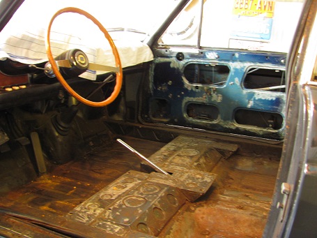

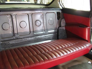

Wunderschön deine Flavia und toll dass du die Story des Wagens kennst.
Deine Bemerkung mit den langen Touren macht mir Mut. Bis jetzt bin ich nur kurze Strecken, so mehr oder weniger, ums Haus gefahren.
Hab der Diva nicht so getraut....
Schick dir noch ein paar Fotos der Restauration. Und dir viel Glück beim Zusammenbauen.
Gruss
Michel
