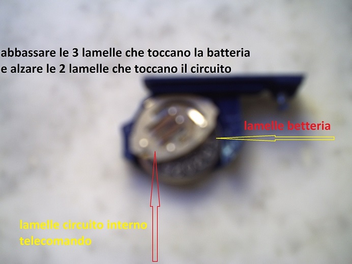

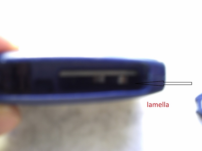

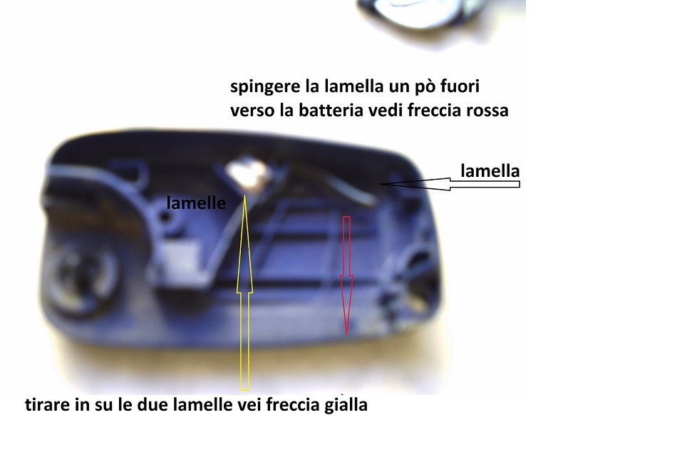

per chi ha la chiave a baionetta potete verificare in questo modo in caso di malfunzionamento vedi allegati.....
