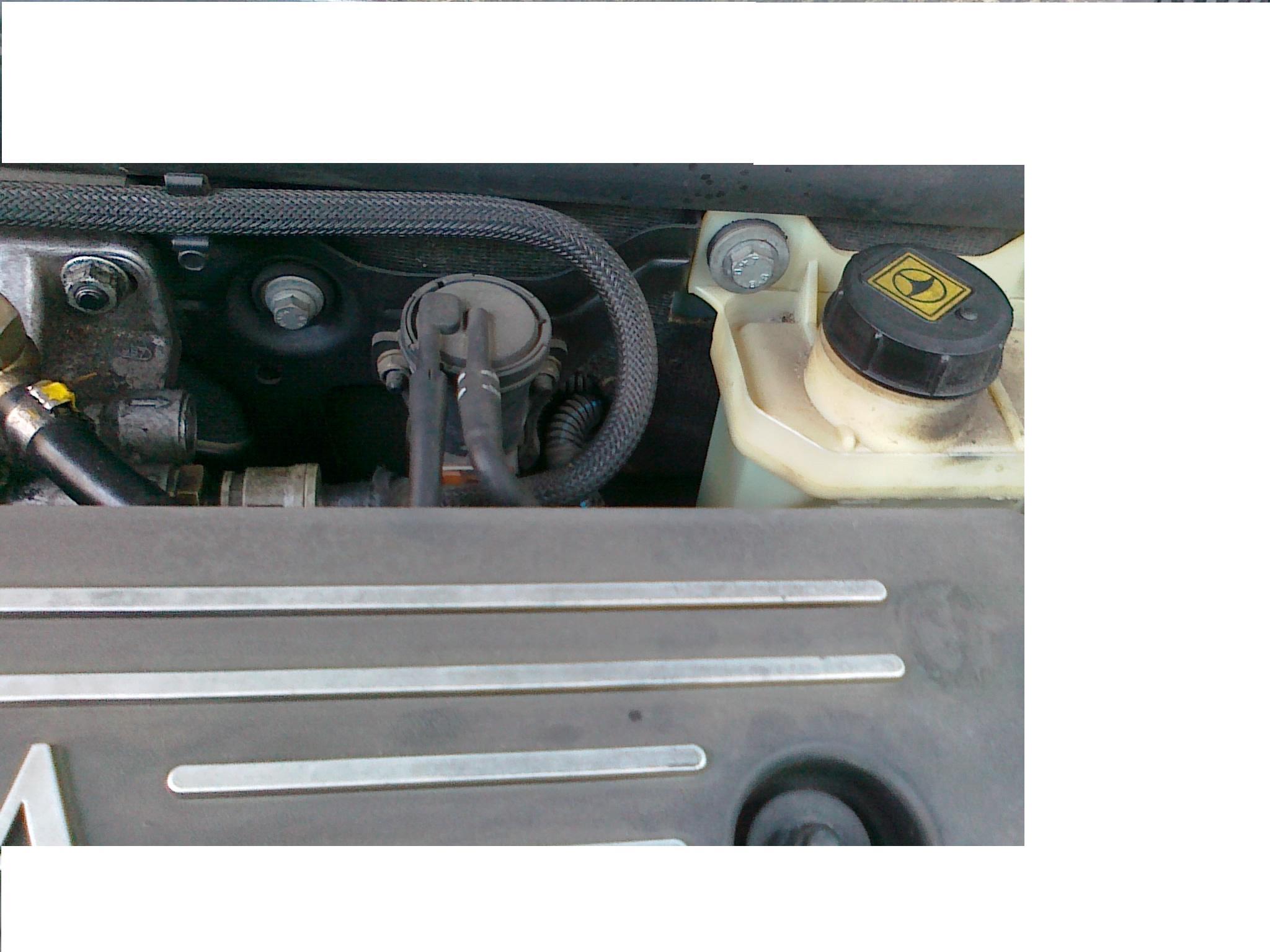

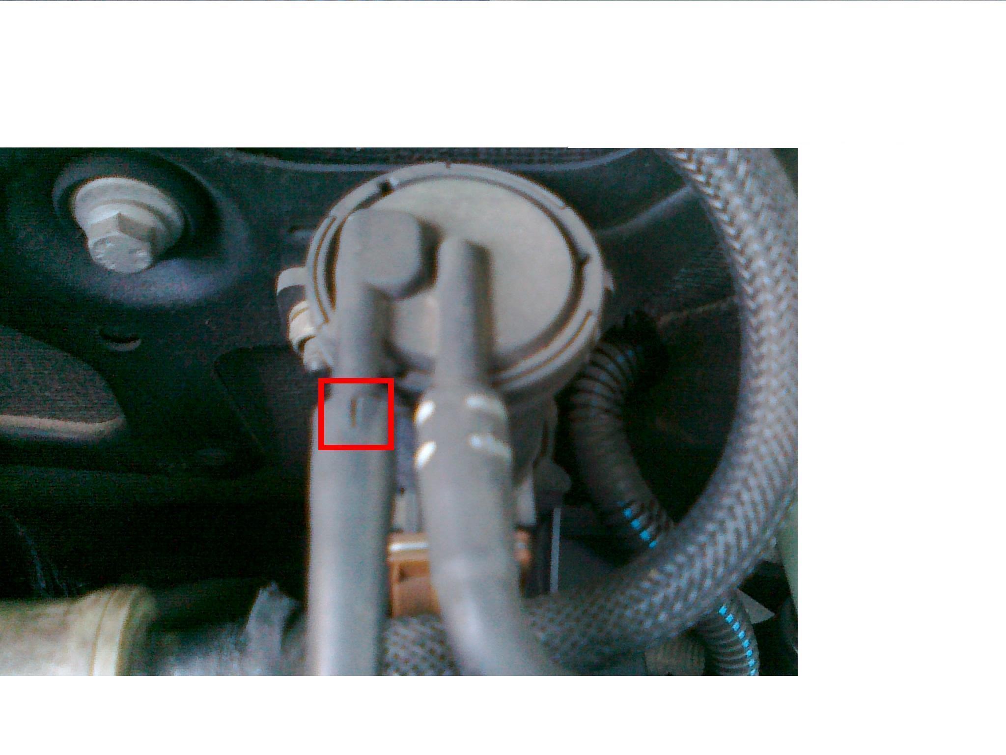

Amici
aprendo il cofano per sostituire la lampadina H6W, posizione anteriore lato guida da 4 euro, ho scoperto questo tubicino crepato.
A cosa serve? Posso circolare così?
Grazie
Grazie

Questo è l'attuatore della valvola EGR. Non succede nulla, ma per sicurezza puoi tagliare un pezzetto e rimetterlo.
