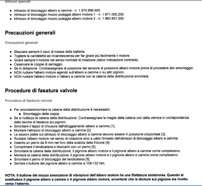

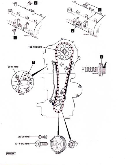

Salve, ho notato la rumorosità della catena di distribuzione, e credo che si sia consumato qualche pattino. Vorrei sostituire tutto il kit da solo con un amico che mastica meccanica. Purtroppo però non abbiamo a disposizione il ponte dove salire la macchina. Volevo sapere innanzitutto se pensate che sia una cosa fattibile in fai-da-te ed inoltre se qualcuno a qualche schema o guida su come procedere in maniera completa alla sostituzione. Premetto che vorrei farlo da solo in quanto purtroppo ultimamente ho avuto un paio di fregature dai meccanici e ovviamente anche per risparmiare un pò. Resto in attesa di qualsiasi consiglio da parte di tutti e vi ringrazio per l'aiuto che mi darete.

Francamente non so che tipo di esperienza abbia il tuo amico,certo senza ponte ed attrezzi di messa in fase la vedo dura,occorre smontare la coppa olio,la pompa acqua,tutto il carter,per lo schema penso possa aiutarti il ns amico Silvio che colgo l'occasione per ringraziare mi ha fornito spesso schemi molto utili ultimo quello sulla thema turbo 16.:)-D

Certamente si che, dispongo della procedura completa..ma ahimè, francamente ritengo che rappresentereebbe per me, solo lavoro inutile.
1) perchè necessita il ponte sollevatore
2) necessitano degli attrezzi particolari e dime.
3) siccome occorre procedere al distacco dei tubi dell'impianto dell'aria condizionata e quindi si rende necessario sapere cosa si sta facendo, ed oltrettutto poi, necessita eseguire il ripristino del gas e operazioni conseguenti.
4) un buon meccanico dotato di molta esperienza riesce al sostituire il kit senza smontare/rimontare la coppa dell'olio.
5) le relative chiavi dinamometriche??
6) Siamo poi così sicuri che venga rispettato puntigliosamente la procedura descritta?? certo per un professionista è cosa facile..ma per chi si cimenta per la prima volta e per i motivi sopra descritti consiglio di accantonare l'idea del FAI da TE.

Cocordo Silvio pero' ti dico,fino ad oggi ho fatto Punto188,Grande punto,una Ypsilon ed una panda 169 pero' i tubi clima non li ho dovuti scollegare magari su Musa si rende necessrio)non ne ho ancora fatte)come si evita lo smontaggio coppa olio?Io l'ho sempre tolta mi tocca nel pignone inferiore,se hai qualche foto ovviamente e' utile.Grazie come sempre.:)-D

Caro Amico Warner, in allegato vi è una sintesi descrittiva, e dalla stessa si evidenziano tutte le altre operazione ad essa collegate...Come potrai Tu stesso accertare, vi e' compreso anche lo smontaggio di tubi del circuito climatizzatore.
So, e per detta di Amici Professionisti che riescono nell'intento senza smontare la coppa dell'olio..di piu' non so a tal proposito

Salve ragazzi, grazie per le vostre risposte...Riguardo all'esperienza del mio amico è un ottimo meccanico sulle moto ed un appassionato di meccanica in generale, quindi credo che alla fine ci riusciremmo...Per quanto riguarda le attrezzature, dispone di chiavi dinamometriche mentre per quanto riguarda il ponte, se non sbaglio in qualche latro post ho letto che l'operazione si poteva fare anche accedendo dalla ruota destra smontando il passaruota..., Per quanto riguarda le procedure, sinceramente è la prima volta che mi capita di sentire che bisogna smontare anche la coppa dell'olio anche perchè ho visto smontare la la distribuzione su una Grande Punto ed è stato fatto dall'alto...Silvio so che potrebbe sembrarti lavoro inutile fornirmi gli schemi però se tu potessi mandarmeli te ne sarei grato perchè mi farebbe piacere provare proprio per tenere sott'occhio io stesso quello che sto facendo visto, come ho detto, che non ho gran fiducia dei meccanici della zona per le fregature avute in passato su altre auto.Se volessi inviarle a me tramite email puoi farlo ad armasal@hotmail.it. Vi ringrazio ancora per l'aiuto che mi date.

Prima parte..

Seconda parte....Ritengo che cio' ti sia bastante..fammi sapere se t'interessano altre operazioni
