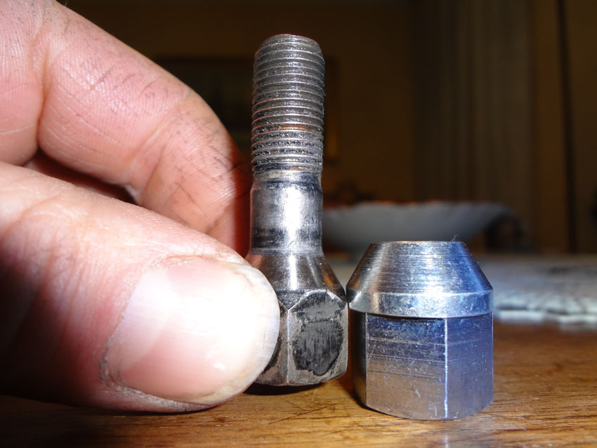

che tipologie di viti o bulloni ci vogliono x la beta monte
considerando che non sono uguali a quelle che trovi sul mercato

Come quello che hai tra le dita nella prima foto, le dimensioni non le ricordo, comunque nella seconda serie in origine erano bruniti

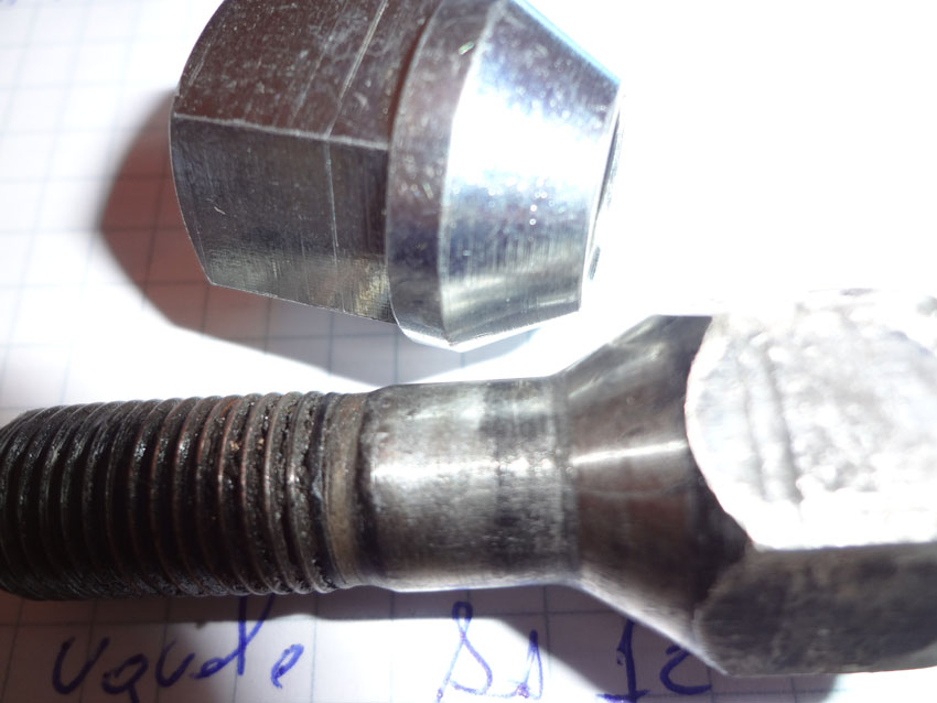

quello e' un originale. lo so bene., e' il mio . ma a me serve piu' lunga da 2 cm, sia con le colonnette che con i distanziali
di danno l'altro con quella conicita'
Re: bulloni viti ruote
Se monti i distaziali io monterei le colonnette, è un lavoro che ho in programma anch'io in futuro. Con i cerchi di serie ho dovuto montare dei bulloni nuovi (me ne mancava qualcuno …) ed ho dovuto utilizzare quelli con il profilo conico che metti in foto, che non è esattamente uguale all'originale, ma sono gli unici che si trovano. Dovendo allungarli di 20 mm, penso che diano più affidamento le colonnette, anche con i dadi dal profilo leggermente diverso.

problema risolto.. torniti come l'originale

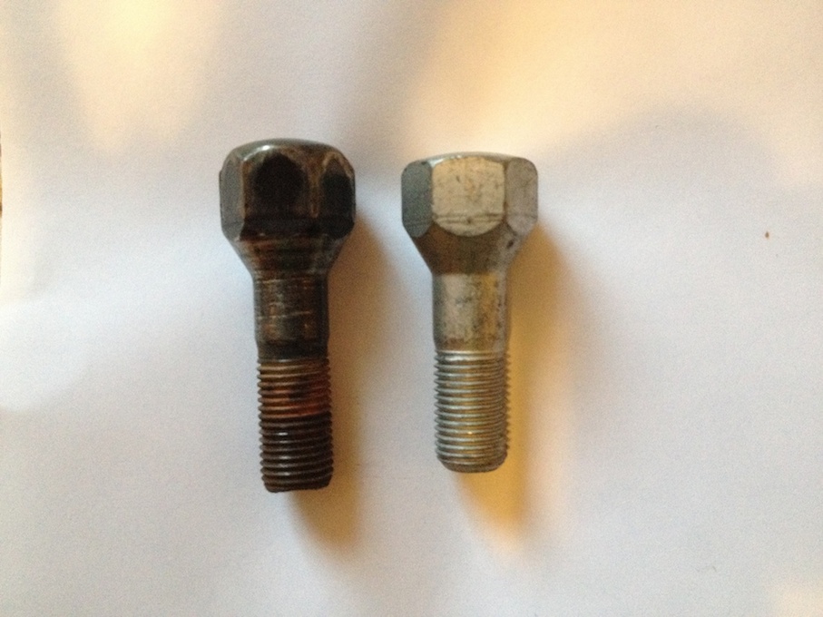

Rispolvero questo argomento perchè sto cercando alcuni bulloni originali bruniti/neri per la mia Montecarlo seconda serie.
Ho preso da un ricambista alcuni bulloni per Lancia Beta (assai simili, ma più corti) per la momentanea sostituzione di un bullone andato smarrito da un gommista, finchè non ne trovo almeno uno originale...
Nessuno di voi ha qualche bullone originale brunito/nero da vendere?
Se, come soluzione estrema, decidessi di usare solo bulloni Beta (con meno filettatura), pensate che comprometterei la sicurezza?
Allego foto con buloni Lancia Beta e Lancia Montecarlo a confronto...

Per quanto riguarda la sicurazza, non dovresti avere nessun problema, infatti la fine della filettatura e la stessa del bullone di quella della beta montecarlo, quello che cambia e la forma esterna oltre alla lunghezza, per cui poco estetico ma come ripeto non da nessuna anomalia nella sicurezza.

Grazie ancora per la consulenza tecnica, Ivan...
Giorgio, purtroppo è da un più di un anno che cerco questi bulloni.
Tengo d'occhio costantemente eBay (del quale mi servo spesso, non solo per i ricambi) e faccio ricerche sul web... Ma ancora niente.
