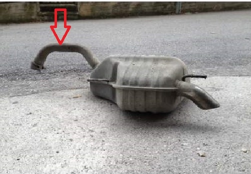

Salve a tutti, vorrei un vostro aiuto.
Possiedo una lybra 1.8 benzina (trasformata a metano), in pratica mi si è rotto il terminale della marmitta e quello che vi chiedo è: il terminale dalla versione 1.9 jtd è lo stesso? Può essere montanto senza problemi? Il mio più che rotto è marcio e a detta del meccanico difficilmente può essere saldato proprio per la questione del marcio.
Vi allego una foto (non è il terminale della mia auto, ne ho presa ed ho evidenziato il punto incriminato).
Attendo vostri chiarimenti, grazie per le risposte.

Lo scarico di una versione diesel non è mai uguale ad uno a benzina.

in genere cambia il diametro

se ti guardi in giro si trovano a poco prezzo ........;)

http://asso.fourlabsweb.com/default.php ... el=ART1313
guarda qui cosi hai un'idea..in demolizione ne avevo trovata una diesel con silenziatore smontato,e ti dico che ad occhio son uguali..ma nello specifico non saprei!il codice comunque è lo stesso.per cui...

Francamente mai sostituito un terminale della versione benzina,se il codice e' lo stesso puoi ben sperare,controlla con il calibro il diametro interno del tubo che sia uguale al tuo.

Salve, c'è un aggiornamento.
Dunque è stato misurato sia il diametro del tubo della mia che della versione "diesel" ed è uguale, quindi sarà sostituita con quest'ultima.
Il tutto però non prima di lunedì pomeriggio, vi farò sapere, smontando, se effettivamente può essere installata la versione "diesel". Saluti

ottimo (tu), se si può ti consiglio di farla pulire dalla furigine depositata internamente ;)
