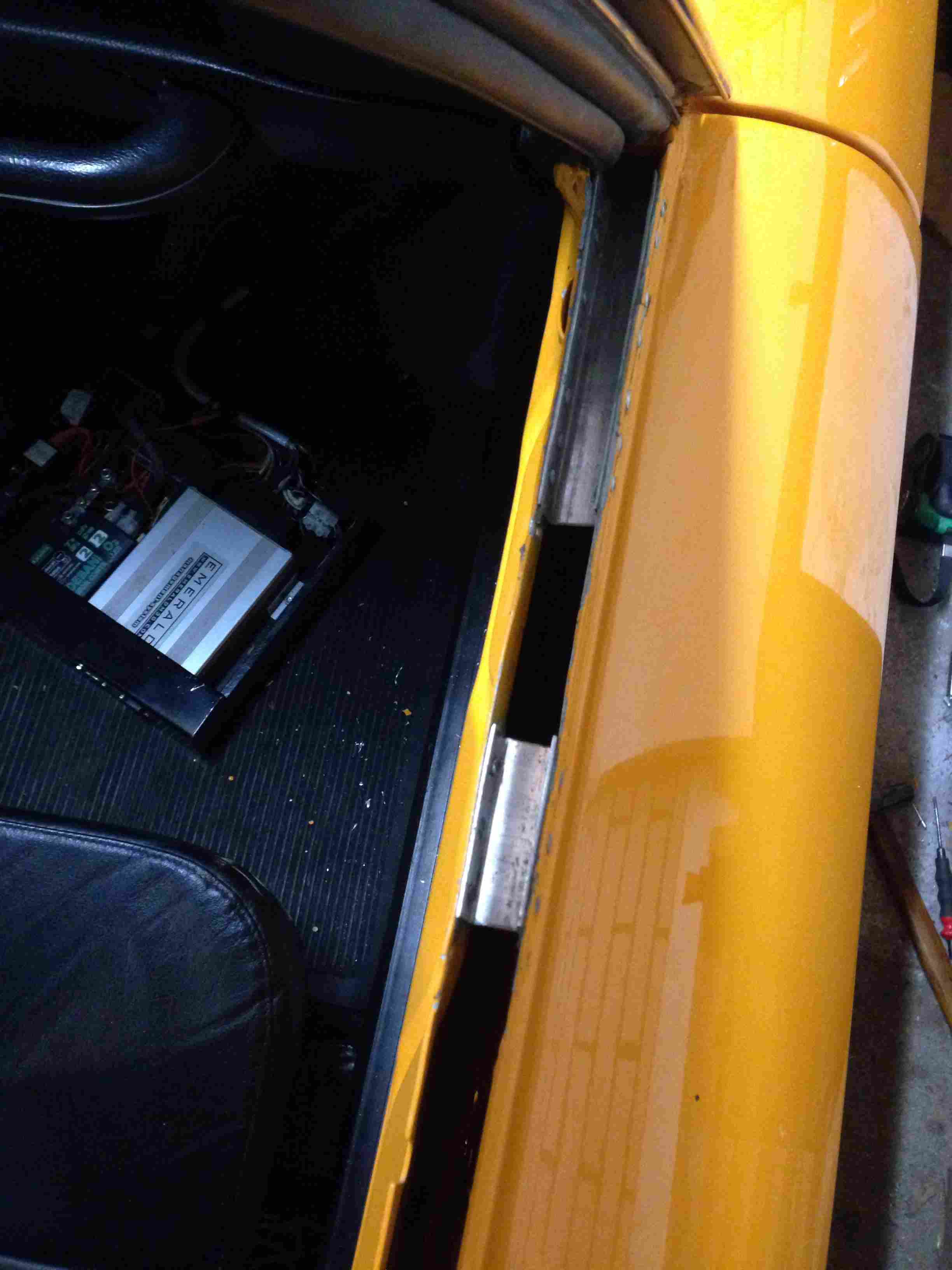

Ik kwam er inderdaad ook te laat achter.
Iemand heeft bij mijn deuren de bevestiging voor de ruitjes eruit gesloopt, geen idee waarom. Ik heb, zoals Bert zei, gootjes gemaakt van hard gewalsd aluminium en die erin gekloken met alu verzonken klinknagels en epoxy lijm. Het zit goed en de ruitjes passen erin.

Die U profielen zijn nodig voor driehoeksruitjes die open kunnen.
In de eerste 1200 coupé's met stalen deuren zaten ruitjes die niet open konden.
In 1967 kwamen de alu deuren met nog steeds ruitjes die niet open konden.
Voor zover ik weet bestond af fabriek niet de combinatie alu deur met ruitjes die open konden.

Ik heb alu deuren waar orgineel die gootjes ingepuntlast zaten maar die er ooit door iemand (heel grof) uit zijn verwijderd.
