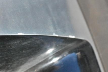

Ich habe mir jetzt die Sommerräder wieder aufsetzen lassen und die Original-Felgen per Handwäsche vom Winterstaub befreit. Dabei ist mir beim sehr genauen Hinsehen aufgefallen, dass an den Übergängen entlang der Kanten (schwarz-silber) unter der Oberfläche an allen 4 Felgen Schönheits-Schäden auftreten. Wie gesagt, man muss sehr genau hinsehen. Es sind definitiv keine "Rempler" oder äußeren Beschädigungen. Es ist eine "Mattigkeit" unter der schützenden Oberfläche. Meine Bedenken gehen dahin, dass sich das mit der Zeit ausbreiten könnte.
Mein Reifenhändler sagte mir, dass die Felgen beginnen anzulaufen. Gegen das Anlaufen sollten diese allerdings geschützt sein. Es handle sich somit um einen Herstellerfehler.
Wieder etwas zu reklamieren!?
Hat jemand Ähnliches beobachtet?

Anbei Fotos zum Thema: 2 Beispiele. Betroffen vom Anlaufen sind die Kanten an allen 4 Felgen.
- felge 1 ++ (640x428).jpg (121.88 KiB) Viewed 4780 times
- felge 1 + (640x429).jpg (192.61 KiB) Viewed 4780 times

den Mangel kann ich bestätigen. Habe heute einen Vorführwagen (mein künftiges Auto...?) gesehen, EZ 2012. Bei dem waren die Kanten auch schon leicht angelaufen.
Schlechte Fertigungsqualität. Ist nur ein billiges lackiertes Gussrad. Eben keine Fuchsfelge.
Reklamation bringt wohl nix. Ist vermutlich als "Serienstandard" anzusehen (wie auch die wellige Heckfenstereinfassung). D.h. auch ein neuer Reifensatz sähe nach kurzer Zeit so aus.
Vielleicht weiß ein Felgenaufbereiter Rat? Würde mich interessieren. Sag dann mal hier bescheid.

Nach meiner Erfahrung sind die meisten Lancia LM nicht Salzwasser geeignet. Steht leider nicht in den Unterlagen. Nur im Zubehör wird man ausdrücklich darauf hingewiesen, ob die Felge "winterfest" ist oder nicht. Ist also kein Flavia 2012 Problem, damit habe ich bei Lancia Erfahrung seit den 1980ern.

ich denke das man die Felgen mit einer Schicht Klarlack lackieren sollte und dann öfters mal waxen .

Mein Händler hat sofort einen neuen Satz Felgen bestellt. War überhaupt keine Diskussion.
