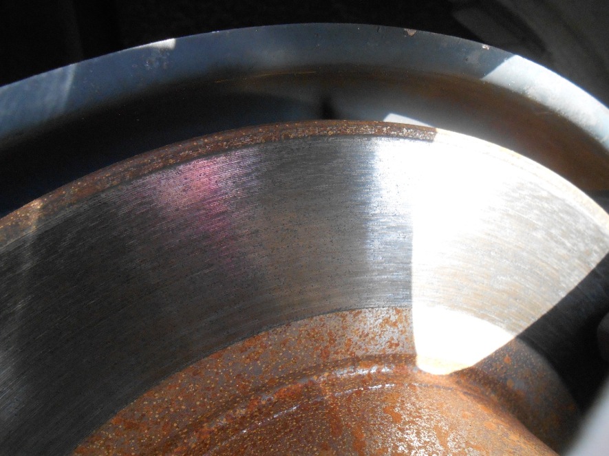

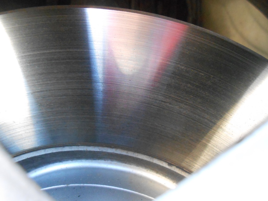

Buona sera a tutti, avendo sostituito dischi e pattini anteriori e posteriori gia da un po di km forse 1000, vedo i dischi posteriori consumarsi in maniera secondo me anomala.
Come potete vedere nella foto dischi anteriori i dischi sono ancora lucidi e consumati in maniera quasi completa, mentre quelli posteriori oltre ad aver fatto gia la ruggine sul mpozzosi vede benissimo che esternamente forse il pattino non stringe bene il disco.
Ora vi chiedevo se per caso nel montare i pattini posteriori abbia fatto qualche errore quindi i pattini esterni non fanno il giusto attrito.

Al post, essendo la forza frenante minore, ci vuole più tempo per assestare sia le pastiglie che i dischi.

Si ma il consumo con il bordo superiore eiinferiore non mi piace affatto sembra che i pattini sono più piccoli

tieni conto che le pasticche non coprono mai completamente tutta la superficie del disco. Il bordino che vedi è assolutamente normale, non è possibile montare delle pasticche più piccole.

Concordo con il collega,inoltre noto che sull'anteriore hai montato dischi con mozzo verniciato (sono gli ATE suppongo)mentre sul posteriore hai messo quelli normali che tendono a fare un po' di ruggine.Giustamente come ti e'stato detto sul retrotreno il carico di frenata e' minore spece se viaggi scarico,normale quindi che impieghino di piu' ad assestarsi,vedrai che tra un po' di km noterai che il disco e' bello pulito come l'anteriore.

Se non ricordo male sono tutte e due anteriori e posteriori della stessa ditta, infatti è starno che dietro abbiano fatto gia la ruggine mentre quelli d'avanti no.
