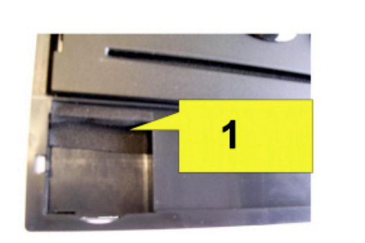

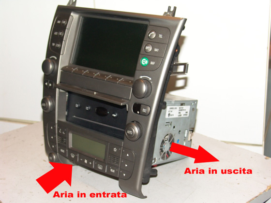

Il NIT ha un sistema di raffreddamento costituito da una ventola laterale che estrae aria dall'interno, purtroppo per ogni quantità di area estratta altrettanta ne entra e questa non è sempre pulità.
Uno degli ingressi di aria fresca è posta sul pannello anteriore in basso a sinistra proprio in prossimità del posacenere

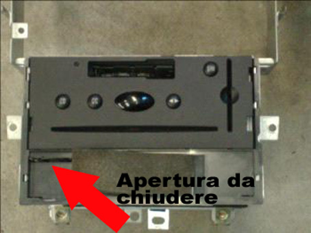

come si vede dall'immagine l'apertura è posta proprio sul posacenere
per evitare questo incoveniente che è, oltre al normale deperimento, una delle cause più frequenti di imbrattamento della lente, in occasione della pulizia o della sostituzione consiglio vivamente di tappare con del nastro adesivo (1) questa apertura.
Non preoccupatevi di aver tappato l'apertura, in NIT prenderà aria comunque dalle tante fessure poste sul retro e lateralmente :) ma si evita in questo modo che la lente si imbratti più frequentemente.

a scanso di equivoci e, a onor del vero, questa operazione è raccomandata nella Fiat Service News 55.06.06 dedicata alla risoluzione dei problemi ricorrenti sul Connect.
Quindi non è farina del mio sacco, io ho solo sviluppato la raccomandazione con l'ausilio di alcune immagini e relativo commento.
