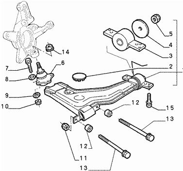

Hallo Freunde,
bei meinen vorderen Querlenkern sind die Gummibuchsen langsam porös und ich würde diese gerne einzeln auswechseln.
Gibt es die Buchse, bei der auf dem Bild die Teile 11bis13 angebracht sind eventuell einzeln oder als Ersatzteil anderer Fabrikate?
Die Querlenker an sich sind noch in Ordnung.
Die Querlenker sind laut eper für alle Motorisierungen gleich und haben die Teilenummern:
46414735 DS COMPL
46414734 SN COMPL
46414735 DS COMPL
46414734 SN COMPL

Re: Querlenker - Gummibuchsen
Ja, gibt es, z. B. VEMA 20845

Da hätte ich mich ja tot gesucht.
Wie schon gesagt, da eper meint, alle Kappas haben den gleichen vorderen Querlenker, sollte das Teil auch bei allen passen.
edit: Das Teil scheint übrigens auch nicht mehr so häufig verfügbar zu sein. Na ja, es wird halt nicht besser.
edit edit: Wenn die Querlenker eh schon runter sind, werden auch gleich die anderen Buchsen erneuert.
Die auf dem Bild mit der Nummer 3 bezeichnete Buchse hat die Fiat/Lancia Teilenummer: 82483400
http://www.teilehaber.de/optimal-lageru ... 71021.html
http://www.findpart.org/part/alf-82483400
Mal ne blöde Frage, wie bekommt man denn die vorderen Buchsen ausgepresst? Weiterhin ist es ja auch wichtig, dass die Buchse wieder gerade eingepresst wird.
Zuerst den einvulkanisierten Eisenstab auf der Querlenkerseite abflexen, dann die Buchse in Richtung Querlenker auspressen. Man muss schon genau passende Metallrohre haben. Ich hab's am Thema gemacht, da kann ich mich dunkel erinnern, das unterliegende Rohr eingeflext zu haben, damit das in die Beugung vom Querlenker passte, dann ging's aber so gerade. Ich erinnere mich auch an eine ziemlich festsitzende Buchse, ging mit meiner 20t-Presse so gerade raus, die andere Seite war einfacher.
Und ja, beim Einpressen sollte die Buchse genau ausgerichtet sein, eine ging auch nur mit Mühen rein.

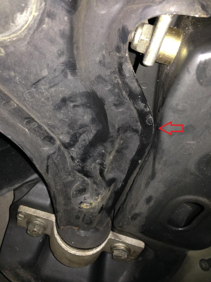

Hier das Bild von den Querlenkern, die an der markierten Stelle an der Motortraverse anliegen. Abhilfe entweder durch abschleifen des betreffenden Stückes am Querlenker, oder durch Unterlegscheiben hinter den Hülsen der vorderen Halterung des QL.
das sieht nach einem fiesen bösen Geräusch aus:X
JochenK
Lancia Kappa 3.0 SW
Lancia Kappa 3.0 SW
Naja, es liegt nicht direkt an. Da ist 1mm Platz. Allerdings gerade beim anfahren, bei Bewegung der Querlenker, kam es zu Geräuschen. Aber alles gut jetzt.
