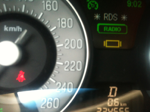

da un paio di settimane ho preso una Thesis 2.4 jtd con cambio automatico e mi sta facendo diventare matto .... ieri sera mi si è accesa una spia gialla a forma di batteria stilo, allego foto, ho guardato sul libretto di manutenzione e questa spia non è riportata .... chi sà cosa è? ... che vuol dire?

A me ricorda la luce targa.
Forse l'hai cambiata con una a led senza resistenza?

Confermo , avaria luce targa

sulla mia l'avaria luce targa esce con il simbolo del baule, e la scritta di avaria, scusa ma quanti km ha la tua macchina?

Si infatti, di solito le avarie sulle luci sono segnalate con il disegno della macchina e il faro/lampadina non funzionante viene evidenziata in rosso..

cambiata lampadina sx targa ..... ho pensato e guardato tutto meno la luce targa .... non mi sarebbe mai venuto in mente .... a tutto grazie a tutti ...
