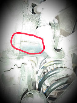

Re: EPB
Tja jetzt ist Ernüchterung eingetreten.
Ich habe auch nen Riss auf der EPB-Beifahreseite Jiiipii......:)o
Aber der muss ganz aktuell sein den er war wie gesagt nicht zu sehen im Dezember,und wie es mir so ausschaut ist dieser Riss egal welches Foto ich mir hier im Forum angeschaut habe immer an der Gleichen Stelle,Unten vor Kopf wo der Riemen mit der Taumel-scheibe sitzt. Bin dann heute inne Garage gewesen habe mir dank Manfred seiner Beschreibung die EPB vom Schlacht-Thesis vorgenommen(ausgebaut)und habe dort das Ganze System Gewechselt,habe den defekten Deckel zu meinen Schwager nach Heidelberg geschickt der macht mir einen neuen per 3-D Drucker in Weiß damit ich nächste mal den Riss eher sehe!tt!,und das defekte System habe ich SURGI-STAIN eingelegt für 3 Std. und danach mit Druckluft ausgeblasen und siehe da es Funktioniert alles wieder.Habe das ganze wieder zusammen gefriekelt und mit Klüber NBU 30 eingeschmiert Super Zeug im Übrigen,warte auf den Deckel denke Montag,Dienstag ist der wieder hier und dann ist alles wieder heile....puuhaaa mit der Diva wird's nicht Langweilig erstmal nen Kühles
-D
In diesen Sinne nochmals danke Manfred ohne dich hätte ich alles mit nen Hammer abgebaut!
- 2014-03-20 16.22.04.png (158.18 KiB) Viewed 406 times

Re: EPB
Hallo Mücke
Schön das Du das wieder hinbekommen hast. (tu)
ich allerdings bleibe bei der Methode den Riss zu verkleben und das Gehäuse mit Glasfaservlies zu verstärken. Ich hatte auch schon einen Riss im Bereich der Torxschraube, aber das ist wohl eher selten. Meistens reissen die Gehäuse dort wo Du den Riss gefunden hast.
Gruss Manfred
