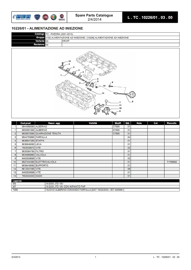

My day my day.nel forum ho avuto risposta riguardo all anomalia del sistema antinquinamento e asr esp.(sostituire valvola swirl).son stato dal ricambista generico e nonostante abbia mostrato fisicamente la valvola in questione non mi hanno saputo dare risposte.Dal ricambista peugeot dove mi seguono x questo guasto hanno trovato nello spaccato il ricambio ma non son andati oltre per via dei codici ricambio .pensavo che in fiat mi avrebbero dato notizie a riguardo ma ...in effetti nello spaccato non è riconoscibile e anche mostrandola nella macchina non aiuta il ricambista.l unica soluzione.prospettatami....smontarla per leggere il codice...ora chiedo a VOI tutti di darmi una mano.chiedo consigli in merito.qualcuno sa il codice identificativo?hogia sostituito parecchi ricambi e per ultimo pure l intercooler.ho questa vettura da 6 mesi e ora capisco perche ha avuto nel 2013 4 4 proprietari.se non risolvo son disposto ad andare dal meccanico che tutti nominano in questo forum.ringrazio tutti anticipatamente

Anonymous User
Re: Anomalia Sistema Antinquinamento
E qui trovi anche il disegno esploso con i relativi codici della Fiat.
Per quanto riguarda invece Peugeot il codice è il seguente: 036394 e il pezzo viene chiamato "Diaphragme".
Comunque se il meccanico non sa trovare i pezzi di ricambio, allora proverei a (ri)cambiare meccanico.
Buona Fortuna
