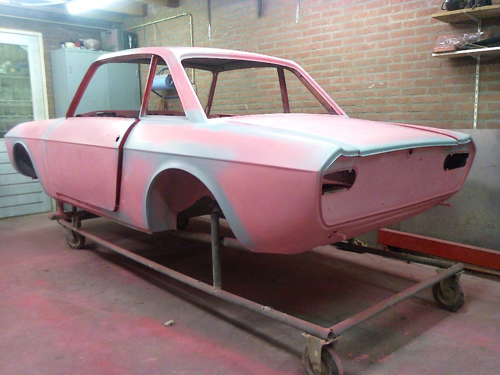

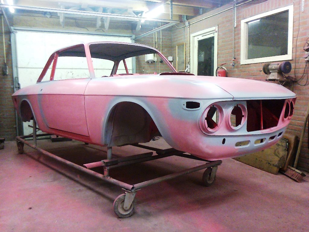

eindelijk na vle uren schuren,is de carrosserie klaar voor de spuiter.
A.s zaterdag komt de kleur er op te zitten.
Auto is geschuurd met korrel 500 en de laatste kale plekken zijn behandeld met primer gezien de watergedragen lak die er op komt.
Binnenzijde is reeds gespoten,en rest nu alleen nog de buitenzijde.
Foto's van na het spuiten volgen,en het mooiere werk komt eraan!!

Hoe krijg je na al dat schuurstof een stofvrije garage om te spuiten?

Koos,gewoon de vloer natmaken,dat scheelt een boel.
Er is best wel een stofje te vinden onder de kap,maar die moet je wel zoeken.
Uiteraard gaat de auto zaterdag naar de spuitcabine.

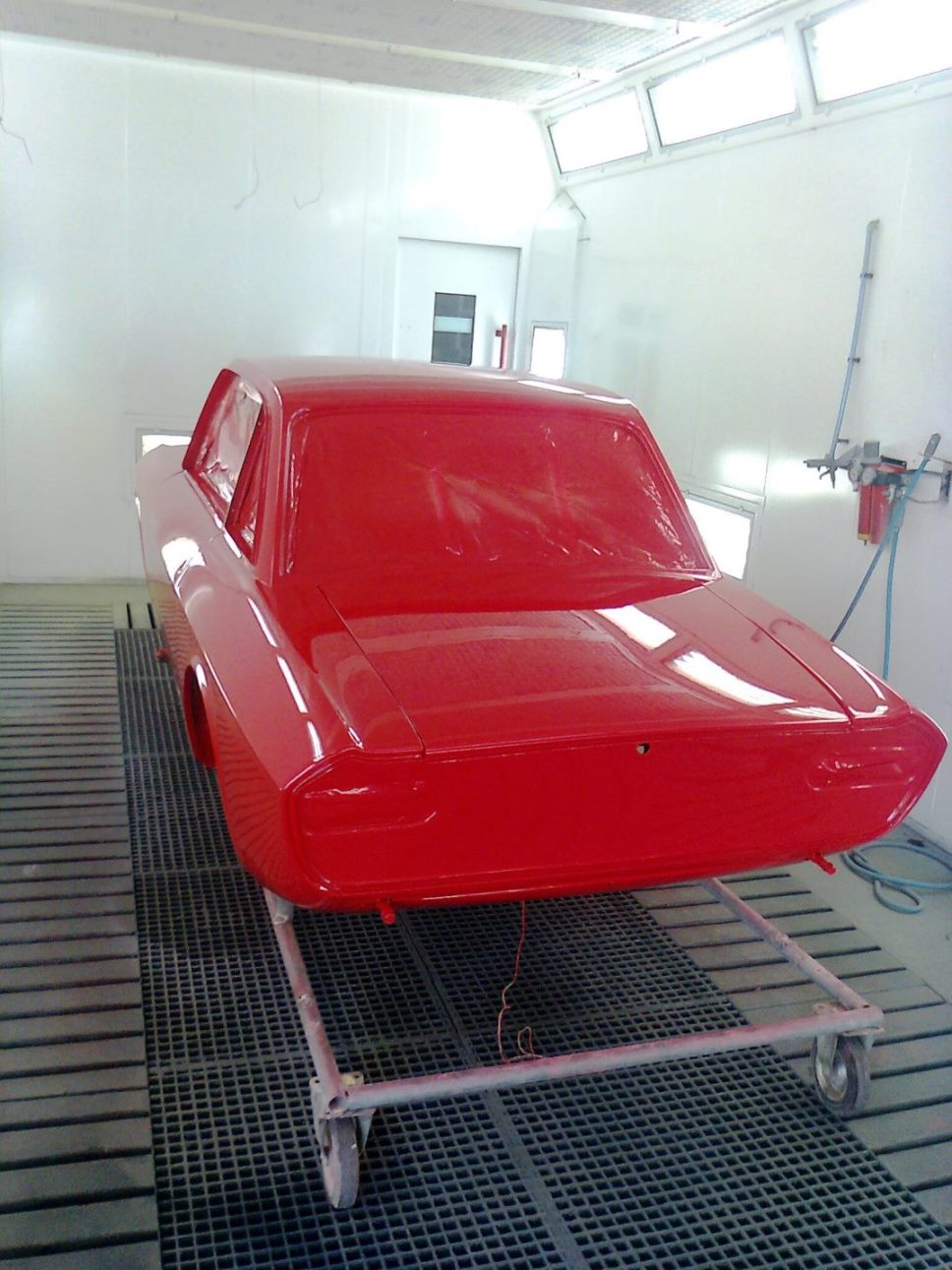

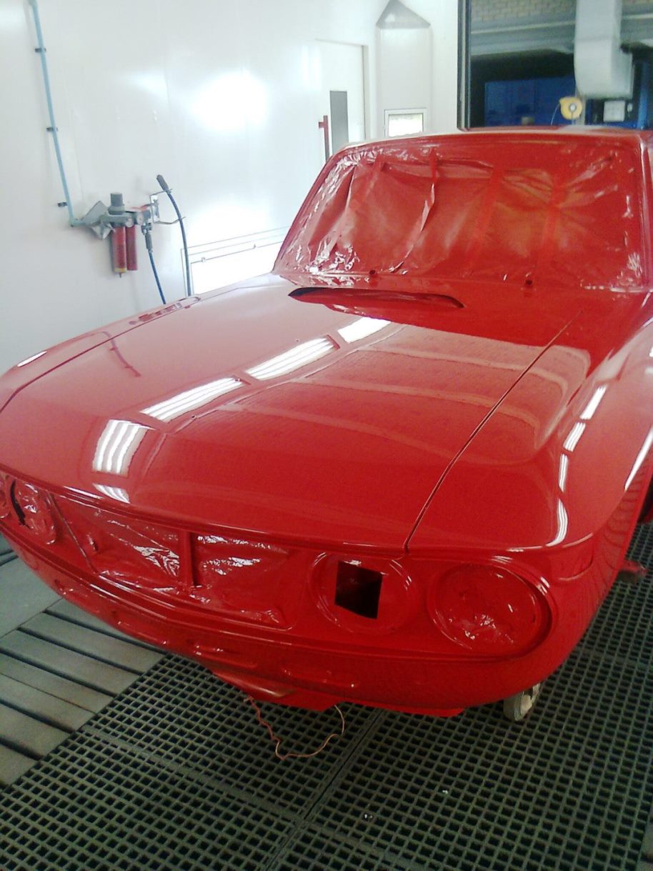

auto vandaag terug gekregen en zeer tevreden met het resultaat.
met goed kijken is er wel iets te vinden,maar dan moet ik me zelf aankijken,want ik heb de auto tenslotte zelfs strakgemaakt.
hoef me zeker niet te schamen en het mooie werk gaat beginnen.
eerst maar een paar dagen geduld hebben en de boel flink vol tectyleren
