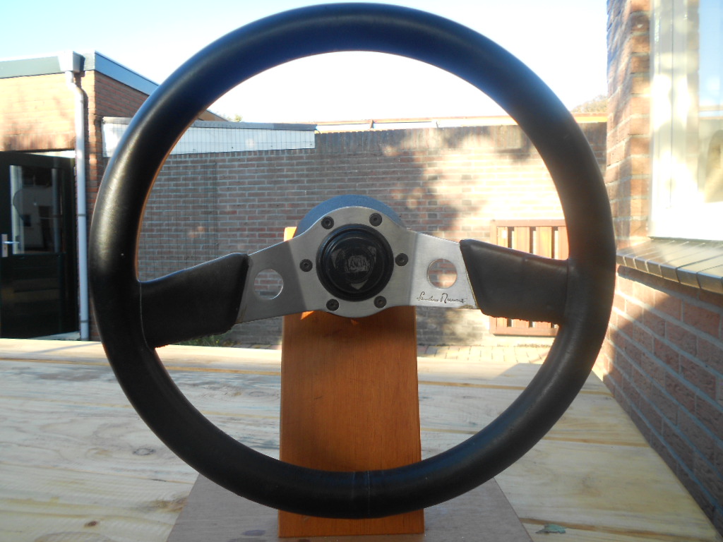

Re: Ancora Volante Ferrero...
Dalla foto riconoscerai il mozzo Personal.
- dscn0806.jpg (230.38 KiB) Visto 1107 volte
- dscn0804.jpg (231.66 KiB) Visto 1107 volte
