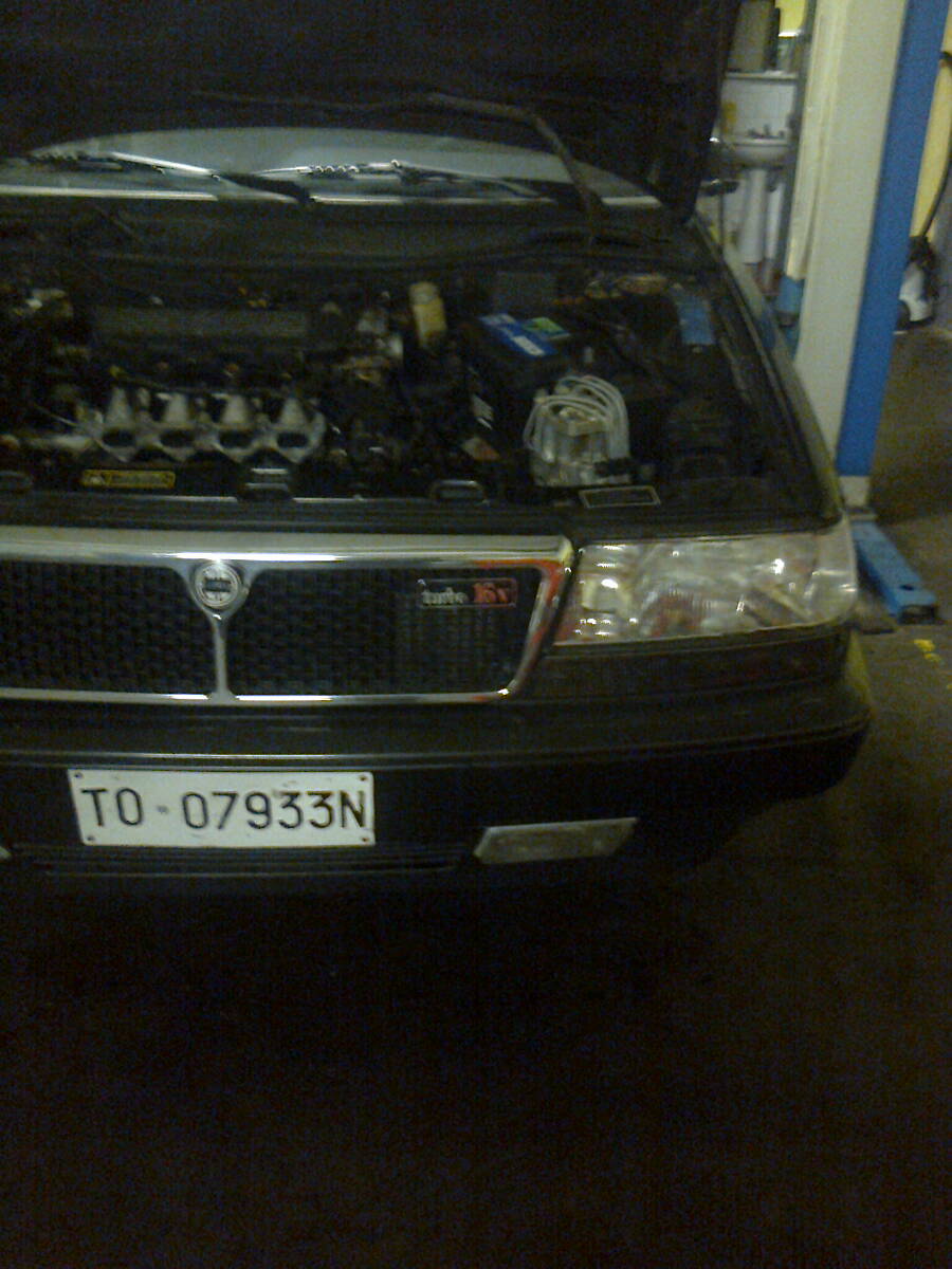

Occhio ragazzi,su queste versioni (turbo 16,8.32)le cinghie sono molto sottili e delicate,non ci lesinate.Quella che e' in foto era stata fatta proprio da 3 anni e nemmeno 40.000 km proprio 2 giorni fa disatro di 12 valvole su 16....
