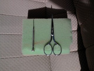

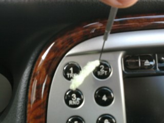

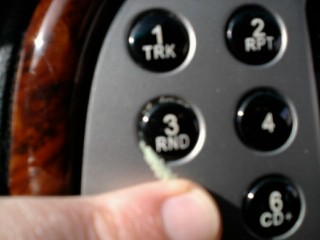

Da un pò di tempo avevo una fastidiosa vibrazione di tutti i tastini dell'ICS a determinati giri motore. Oggi finalmente ho risolto con questo sistema semplice ed efficace. Si tratta di infilare delle striscioline finissime di spugna attorno ai tasti, per questo scopo vanno bene una forbice, una vecchia spugna ed un giravite di precisione finissimo vedi FOTO 1. Bastano on'oretta di lavoro e tanta, tanta pazienza ma vi assicuro che il risultato è ottimo e invisibile come potete vedere dalla FOTO 3 con i tasti 1e 2 già ultimati.
Spero di essere d'aiuto a chi ha lo stesso problema e vuole risolverlo a costo zero ma sopratutto senza smontare e poi aprire l'ICS.
