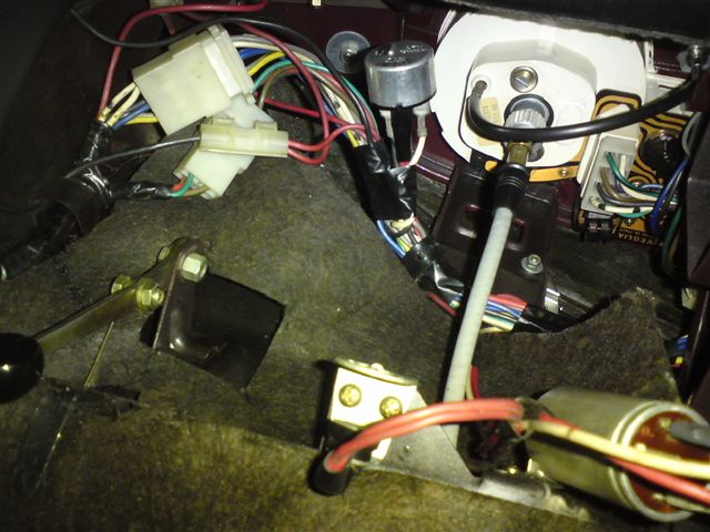

Ciao, con qualche contorsione puoi infilare la mano sotto il cruscotto e svitare di mezzo giro i tre portalampada relativi all'illuminazione. Sulla mia ho montato questi LED: risultato oltre ogni aspettativa.

Grazie a tutti! Vincenzo, ho provato a arrivarci da sotto, ma non sono riuscito a trovarli... Ho anche provato a fare delle foto col cellulare da sotto, ma non le ho trovate... Qualche suggerimento? Anch'io penso sia la cosa migliore, per evitare manovre più invasive... Proverò anche a rigenerare il potenziometro come suggerito da Gerardo C, grazie!

Infila la testa sotto il cruscotto e segui il cavo del tachimetro...comincerai a vedere qualcosa, ovviamente con l'ausilio di una torcia. Il consiglio di Gerardo è ottimo ma per accedere al potenziometro bisogna smontare il quadro, se non hai manualità è un lavoro abbastanza tortuoso.
