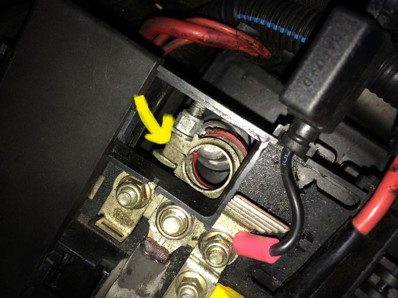

dici il pezzetto di plastica rosso? l'ho tolto...
Bel
Messaggi: 329
Iscritto il: 26 dic 2008, 15:03
Re: poli batteria
Messaggio da leggere da Bel »
ecco la foto... non è spannato, è proprio il polo che è troppo stretto. provo a mettere un pezzo di fascetta stringi tubi tra il morsetto e il polo

Potrei limare un po' uno dei 2 lati del morsetto, che ne dici? Potrebbe funzionare?
Anche perché basterebbe veramente poco...
Nel punto indicato nella foto.

Si prova a ridurlo un po' dovresti risolvere.(tu)

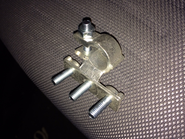

non sapevo che vendessero il singolo pezzo, ma per 3€ e 65 l'ho comprato da un ricambista e sostituito al mio.
