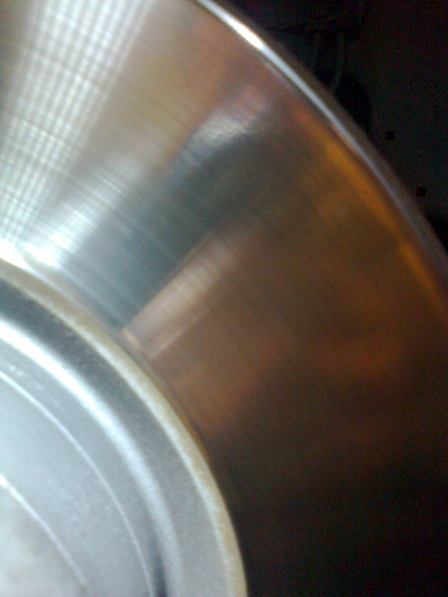

Non capisco perche nonostante dischi nuovi e pastiglie nuove vedo righe sui dischi come se le pasticche non frenano omogeneamente... sono ancora nuove visto che ho fatto ancora 500 km?

Di nulla,eh si probabile che debbano fare un po' di assestamento le ATE in genere non danno problemi di segni sui dischi,per questo sono le mie preferite.(tu)
Guarda in foto come consumano bene i dischi.

Domani se riesco ti mando qualche foto,

Ciao warner ti volevo fare una domanda, mi sono accorto che i dischi di dietro nonostante abbia camminato una 50 di km frenato piu o meno anche in velocita', ti volevo chiedere è possibile che sui dischi posteriori erano presenti ancora macchie di rugine dovute all'umidita della notte e che a differenza di quelli anter che si puliscono non appena cammini un po?
Puo' essere che il posteriore non sta frenando bene?
problema di pistoncino? o di aria ? ho fatto fare lo spurgo.
