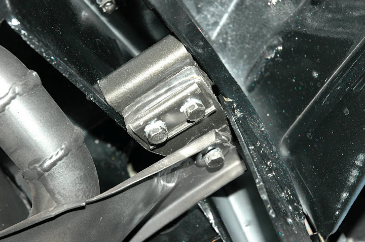

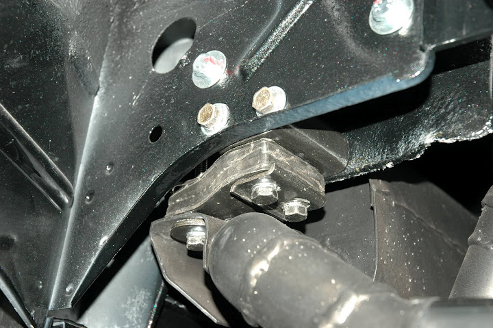

Bunkai
Messaggi: 374
Iscritto il: 19 ott 2010, 18:30
Re: supporto scarico
Messaggio da leggere da Bunkai »
Guarda se queste due foto di un Montecarlista Francese possono aiutarti... Saluti
geppetto69
Messaggi: 480
Iscritto il: 11 mar 2012, 10:40
Messaggio da leggere da geppetto69 »
grazie veramente di cuore appena ovro' finito faro delle foto, o chiesto a mara ric x la gomma mi chiedono 30 euro
provo aricostruirla non sara' perfetta ma con 3 euro ne compro una fetta da un chilo. grazie ancora. giorgio
