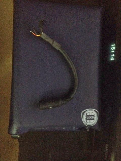

Blöderweise kann ich meinen CD-Wechsler am RNS-2 aktuell nicht nutzen. Der 8-pol Stecker des Kabels ist über einen Mini-DIN-Adapter mit dem Radio verbunden und an diesem Adapter sind drei Kabel von den Lötstellen abgebrochen.
Da weder eine Pin-Belegung noch ein neuer Adapter aufzutreiben ist, bliebe nur die Try-and-error Methode. Die fuzzeligen Anschlußpins werden aber kaum 6 Lötversuche überstehen.
Hat zufällig Jemand solch einen Adapter in seinem Kappa übrig?

mach dir provisorisch 3 Verlängerungskäbelchen dran und tausch die hin und her bis du die richtige Belegung wieder entdeckt. Auch sind die meistens genormt..., Google mal, ist ja wohl Clarion

der Adapter kommt mir bekannt vor.
Sag mal, der Adapter war in einem blauen 2.0 SW, Schiebedach, helles Leder?
Also wenn ich mit der Vermutung richtig liege, dann ist der Adapter von der Marke "Eigenbau".
In dem SW war kein Wechsler drin, den hatte ich nachgerüstet.
Den Adapter hatte ich selbst angefertigt.
Ich suche mal, ob ich die Pinnbelegung noch da habe.
Gruß Enrico

Hey Enrico,
also wenn Du damals Deinen blauen SW an Bob verkauft hast... Von DEM hab ich ihn... Irisblau mit hellem Leder und ESD
Man das wäre super, wenn Du mir in Bezug auf die Pinbelegung helfen könntest, ist recht nervig zu wissen, man hat einen funktionierenden Wechsler, kann ihn aber nicht nutzen...

OK, dann war es mal meiner.
Schicke mir mal eine PN mit deiner Mailadresse.
Ich gehe dann mal schauen, ob ich es noch habe.
Enrico

Manchmal muss man auch mal Glück haben. MEIN Glück, das Du hier zufällig genau DANN reingesehen hast, als ich das Adapter-Problem postete. Ganz lieben Dank, mit Deiner Skizze kann ich den Morgen neu zusammenlöten und dann wieder den Wechsler nutzen
Zum Rest habe ich Dir per Mail geantwortet.
