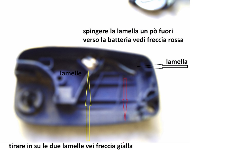

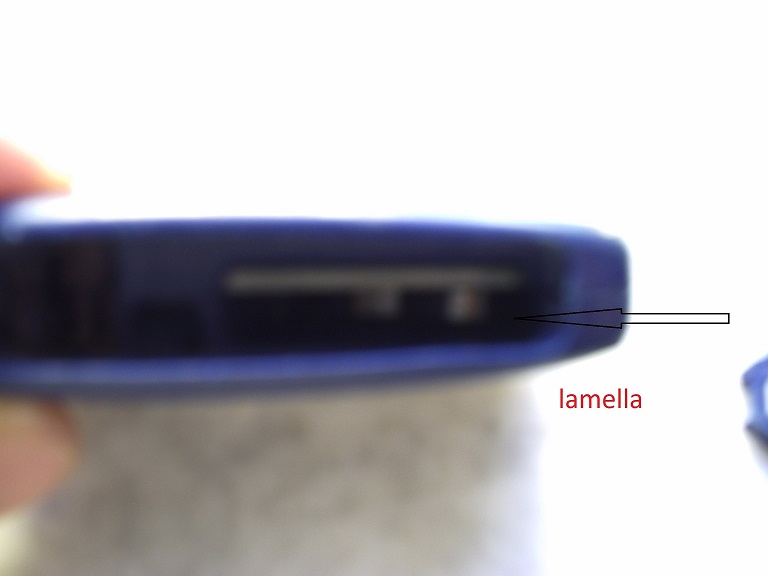

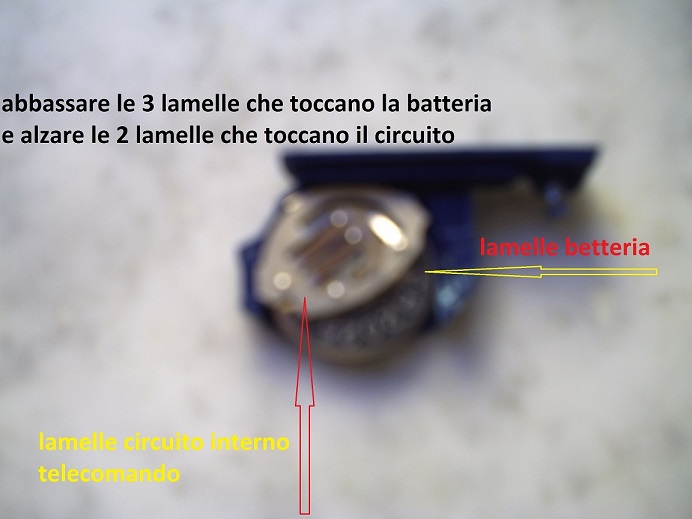

se prima di fare uno stravolgimento simile a quello che vuoi fare tu vuoi dare una occhiata a queste foto magari ti sono di aiuto ,
nel ripristinare il tuo telecomando.....
- pict0389.jpg (43.72 KiB) Visto 388 volte
- pict0388.jpg (75.99 KiB) Visto 388 volte
- pict0387.jpg (82.8 KiB) Visto 388 volte

grazie giu ma la mia chiave e a scudo, poi ho gia piegato e ripiegato le lamelle ma niente... ho anche ripassato le saldature dei micro swich... oggi ho riprovato a farlo rifunzionare, ci ho fatto caso che quando spingo forte nel mezzo della chiave e provo ad aprirla su 20 volte 1 si apre.....ma devo usare due mani.....se si poteva trapiantare come ho scritto prima da un'altra lybra era piu semplice8-)
