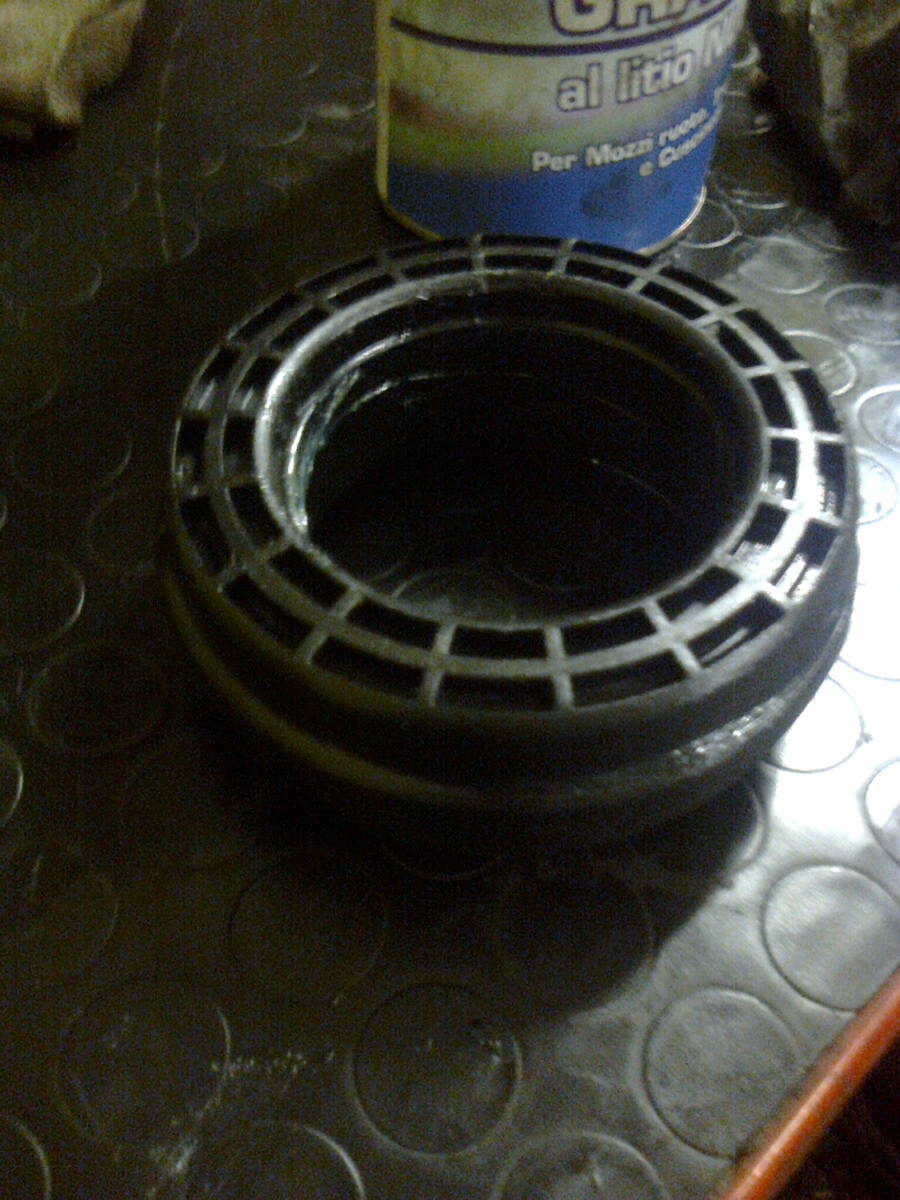

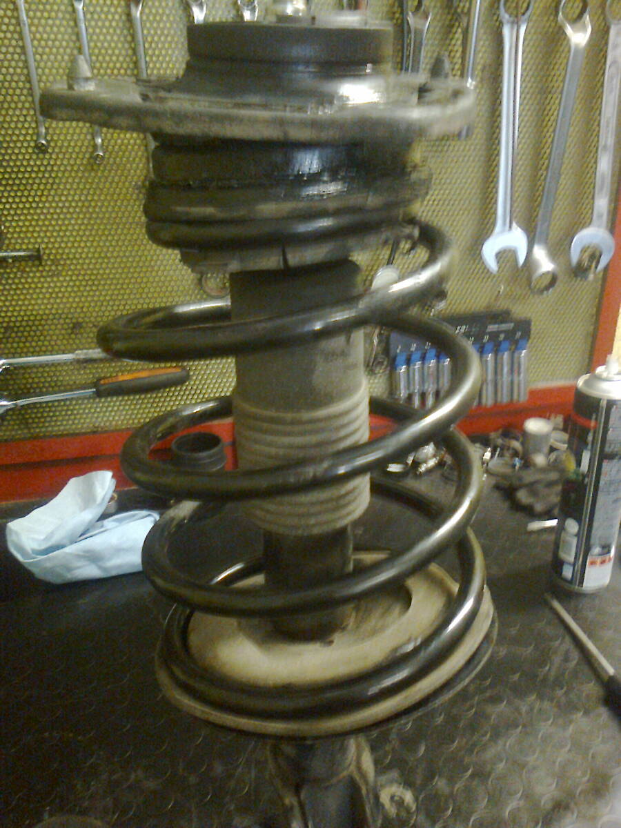

Esatto,come ha detto bene Italo intendevo proprio dire che la barra subisce un consumo,i gommini sono infatti telati internamente come gli pneumatici,quando il consumo arriva al ferro della telatura la barra si solca,ecco perché il cambio dei soli gommini non sempre e' duraturo.Per rispondere a chi mi chiedeva dei supporti degli ammortizzatori ecco una foto della sospensione della lybra,in alto notate quella flangia triangolare,se togliete il coperchio in plastica nel vano motore potete valutare lo stato del tassello.Io nella mia ho notato che spece il destro e' lesionato.
Altra cosa da non trascurare e che puo' produrre rumori e' la ralla sotto a dettotampone,nella seconda foto la vedete aperta,essa va pulita ed ingrassata abbondamente con grasso per cuscinetti.
Nella terza foto la ralla richiusa e pronta da rimontare.

Warner...seconda e terza foto sono uguali!!!8-)
