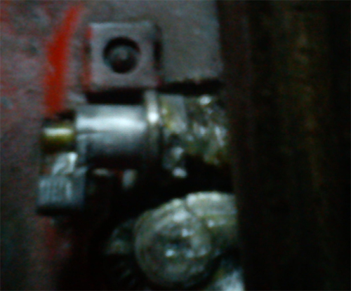

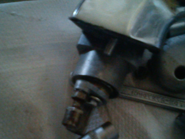

Bei der montage der Türschlösser sind bei mir ein paar Fragen offen geblieben
uzw. beim drücken des Schliesszylinders wird die Tür nich geöffnet.
Kann mir jemanden sagen wie mann es richtig montiert?
Gibt es vieleicht noch einen fehlteil bei mir zwischen dem Teil A und B?
Ich freue mich für jede Hilfe!
Mfg h.h
Fulvia Schliesszylinder/Tür
- b.jpg (135.22 KiB) Viewed 315 times
- a.jpg (175.74 KiB) Viewed 315 times

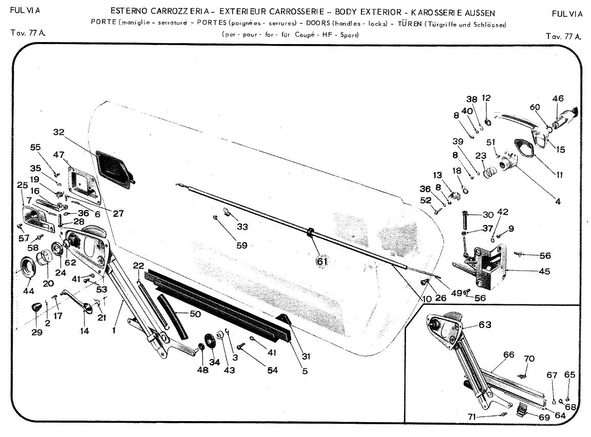

Re: Fulvia Schliesszylinder/Tür
Vielleicht helft dies?
m.f.g. Lucas
m.f.g. Lucas
- knipsel4.jpg (166.09 KiB) Viewed 315 times
Wenn alles komplett ist musst du die Schraube Nr. 52 weiter rausdrehen. lucas hatte eine Zeichnung geschickt.
Ich habe das Problem am rechten Schloss und werde das bei gutem Wetter mal reparieren. Der Außendrücker ist nicht lang genug und das wird über die Schraube geregelt. Kontermutter wieder fest ziehen!! vielleicht war die locker und hat das ausgelöst, so war es bei mir mit der linken Seite.
Ich habe das Problem behoben ,das Teil no. 13 aus der Skizze sammt Schliesszylinder war umgekehrt montiert
deswegen hat Teil no.53 nicht richtig aktioniert .
Vielen dank für die rasche Antwoert und hilfsbereitschaft.
