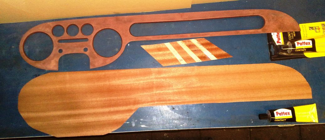

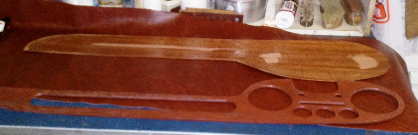

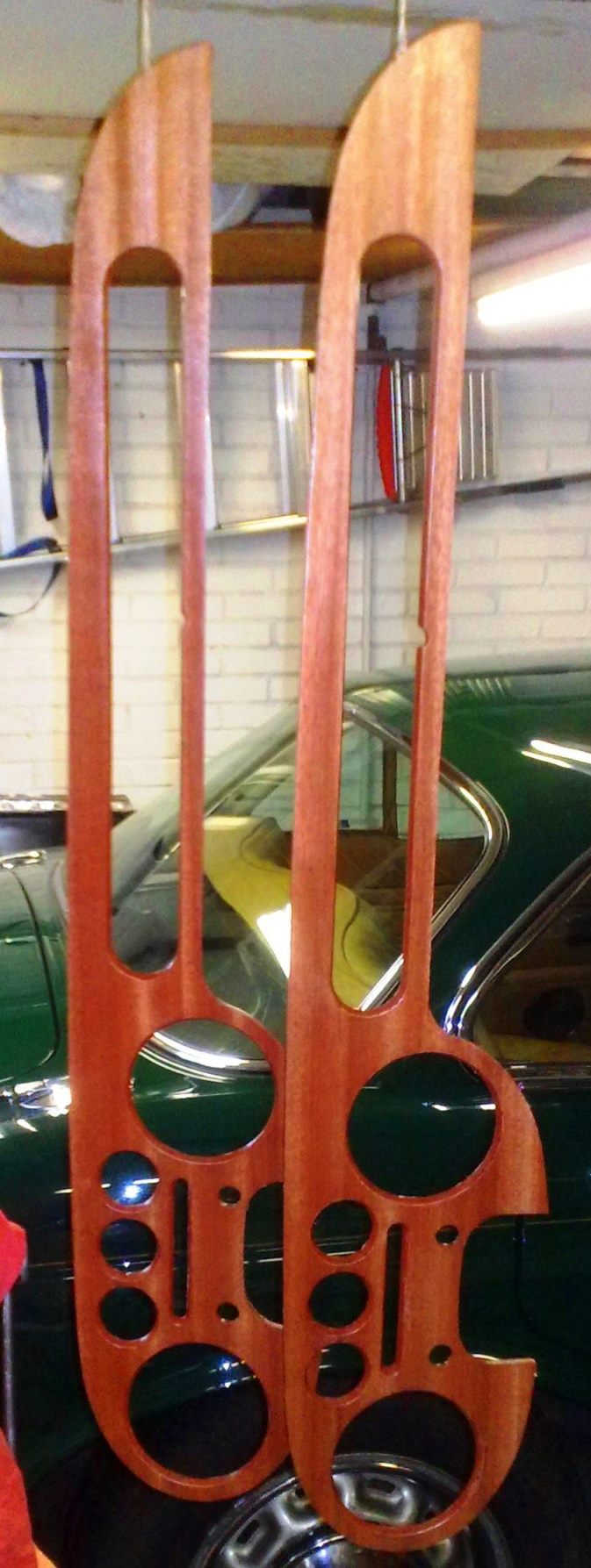

het is eindelijk gelukt met het fineren.
helaas niet van iemand een dashboard gehad ( had diegene er nu 1 voor niets gehad)
het fineer in Amsterdam gekocht bij een fineer handelaar en ik heb hulp gehad van een klant van mij die hier veel aardigheid aan heeft gehad.
ik kan niet anders zeggen: 2 nette dashboarden voor de fulvia.
ze zijn verlijmd met Pattex contactlijm en gelakt met Glitsa eiglans lak.
heb je er vragen over,stel ze gerust.
mvg.
bert kok

Ziet wie nieuw uit, netjes gedaan (tu)(tu)(tu)
gr.Peter
